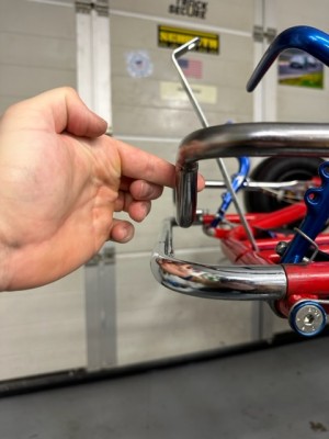

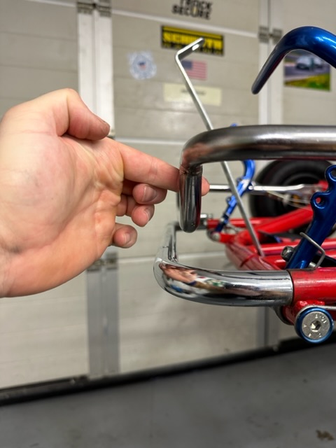

Moin, ich benötige mal Hilfe…
Ich möchte ein 508 Schild und den 507 Spoiler montieren.
Die beiden Teile habe ich nun inkl. der Plastikböcke, die an den Spoiler montiert werden und der oberen Stoßstange „KG 2016“
Leider passt der Spoiler nicht so richtig, steht zu weit noch oben würde ich behaupten, da die Stoßstangen von oben gesehen einen Versatz haben…
Kurz gefasst
Kann mir einer sagen, was genau ich alles brauche um die Teile montieren zu können?
Kurz gefasst
- Matt81
- Beiträge: 558
- Wohnort: Germany
- Motor: Rotax DD2
- Chassis: IPK Praga
Vorstellung „Bulldog“
Du musst schon zwei gleiche Bügel nehmen oben und unten…
:rolleyes:
Du hast nur oben getauscht… oben ist der neue FP7 und unten ist noch der alte.
Beste Grüße
Beste Grüße

Du musst beide Bügel tauschen, selbiges hatte ich auch mal

Wenn du dir den oberen Bügel sparen willst - einfach mit einem Stück Flachstahl verlängern. Hatte ich auch mal gemacht, keine große Sache, einfach mit der originalen Bohrung verschraubt. Leider keine Bilder davon gemacht.
Ich könnte dir die Dinger zur Not auch anfertigen. Hab noch jede Menge Material hier.
Zum selbstkosten Preis versteht sich.

ich habe die Lösung nach ein bisschen Ausprobieren nun gefunden.
Die obere Stoßstange war falsch, habe nun eine andere, längere bestellt und passt. Klar, wirkt simpel, man muss als Einsteiger aber erstmal rausfinden, dass es verschiedene Größen gibt.
Mit wurde ursprüglich von vielen Leuten gesagt, dass jede Verkleidung überall passt. Dass das nicht plug & play passt, sondern man Halter etc. alle neu machen muss hat leider nie jemand gesagt...
Das Verlängern mit hätte mir nicht so gefallen.
Tim hier aus dem Forum war so nett und hat meinen Vergaser einmal "revidiert", also muss jetzt nur noch dieser wieder rein, Sitz einbauen und die Bremsstange rein.
Diese lässt leider schon sehr lange auf sich warten... Bestellt am 27.11. bei KSCA, bis heute nichts angekommen.
Auch, wenn die diese erst bei Birel bestellen mussten werde ich langsam ein wenig ungeduldig.
Ich mache nachher mal ein paar Bilder von dem Zwischenstand.
