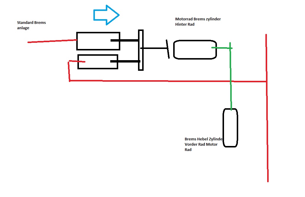

Hallo SPR003 Als erstes Respekt, wenn man etwas will, dann gehts es immer.
Wenn ich das richtig verstehe, hast du vor hingesagt, dass du alles über die rechte Hand ansteuerst.
Ich würde das Problem anders angehen.
Die Original-Bremsanlage bleibt bestehen so, wie verbaut ist.
Die Verbindung zu dem Bremspedal, die 6 M Gewindestange wird abgebaut.
Und man verbaut ein Hinterrad Bremspumpe eines Motorrades da zwischen.
Diese Pumpe wird durch eine am Lenkrad verbaute Motorrad, Vorderrad Bremspumpe verbunden und angesteuert.
Die Design-Skizze wird dir weiterhelfen, zu verstehen, was ich meine.
Durch diese Bauweise hast du immer noch die Möglichkeit der Bremskraft auf der bestehenden Bremse des Kart noch zu variieren und du hast nur einen Hebel am Lenkrad.
Das vereinfacht die Fahrbarkeit und du benötigt nicht den 100-fachen Druck.
