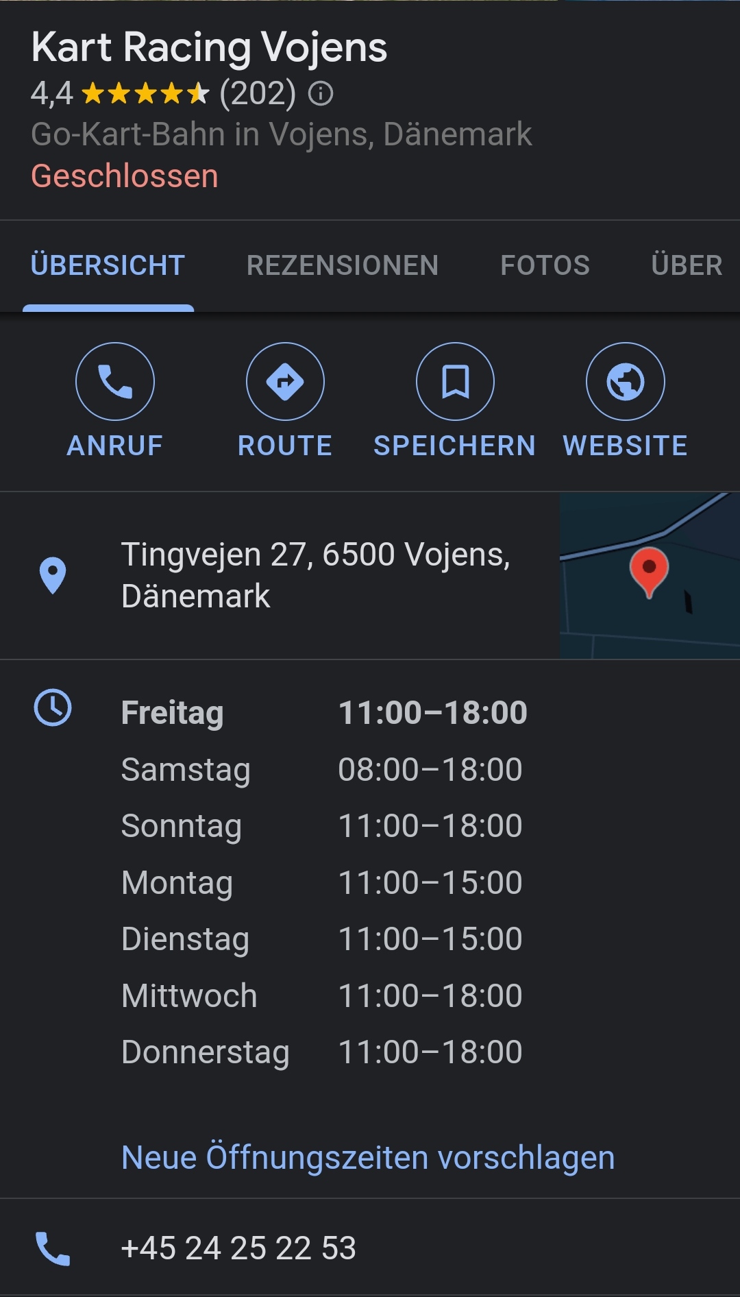

Ihr kommt aus Vojens?
Ja mega, dann habt ihr ja direkt bei euch eine super Strecke.

[quote='Ragnar','index.php?page=Thread&postID=318623#post318623']Ihr kommt aus Vojens?
Ja mega, dann habt ihr ja direkt bei euch eine super Strecke.[/quote]Ja ist 5 min mit dem Auto von uns weg.
