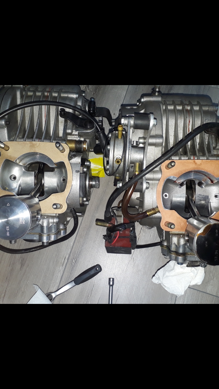

Also habe jetzt 2 k9c hier liegen. Bei dem einen wo die QK zu groß ist, ist ein pleuel mit der Bezeichnung A5/7 verbaut. Bei dem anderen steht F4/11. Was hat das zu bedeuten?
Was mir jetzt auch aufgefallen ist, der Motor bei dem die QK passt (F4/11) wurde im Kurbelgehäuse scheinbar was bearbeitet?

Sooo das Rätsel ist gelöst. 4 Grad Kolben verbaut und ein 7 Grad brennraum!
Was ich jetzt auch weiß, dass mein regulärer Motor ein k9c Spezial ist (siehe Foto) da Kurbelgehäuse bearbeitet usw.
Da ich Hobbyfahrer bin und ich alles Standard haben möchte werde ich den Spezial demnächst verkaufen
