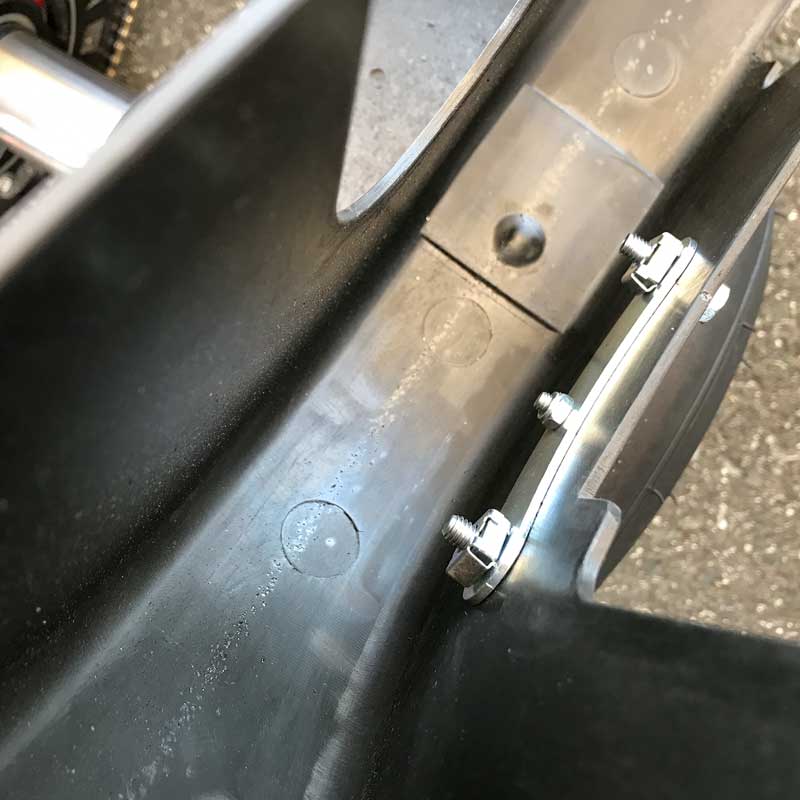

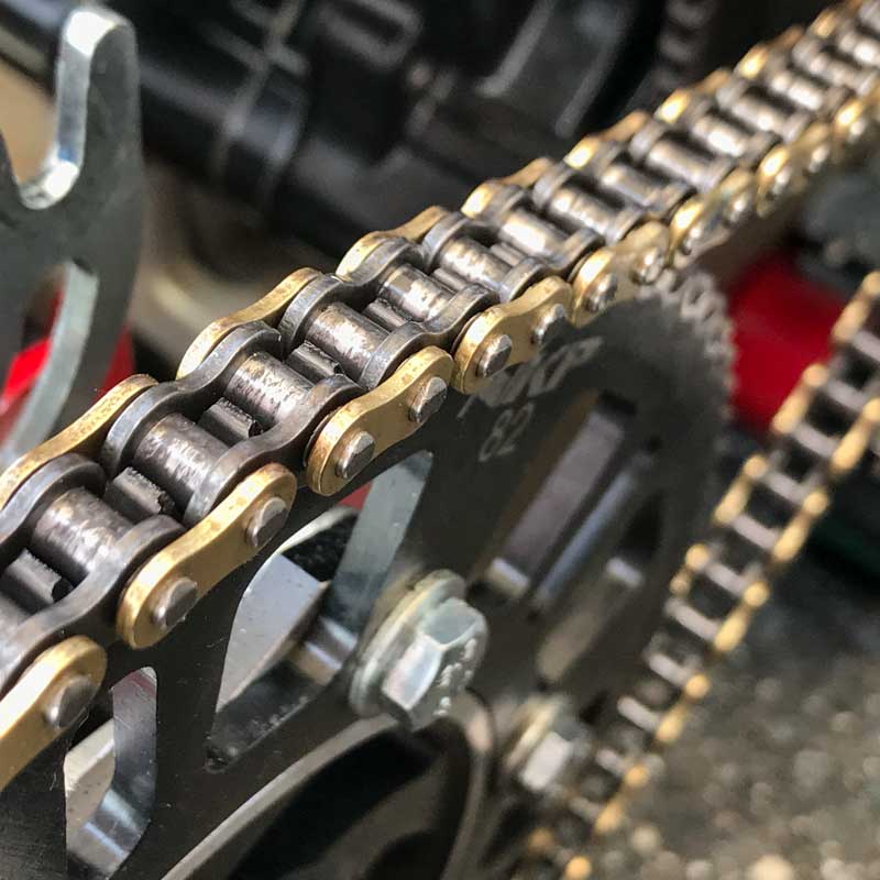

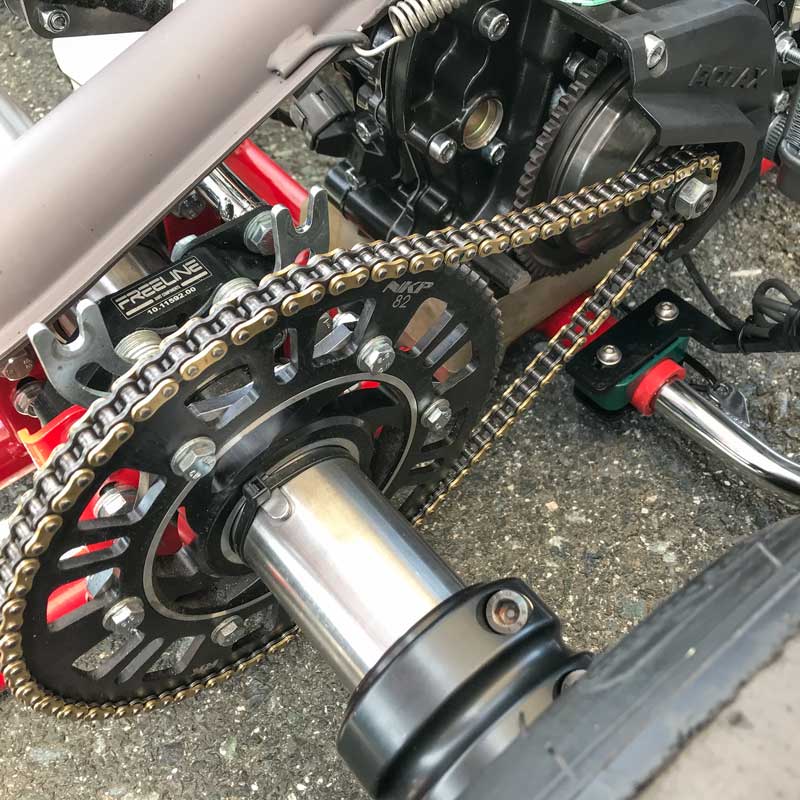

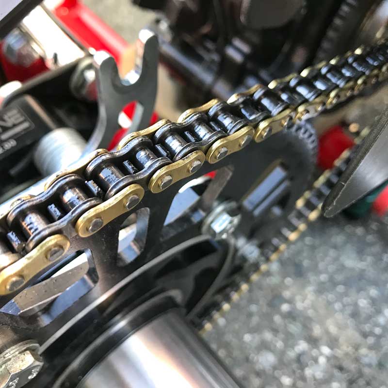

Habe das Würth HSS Drylube ca. 50 Runden auf 2 Karts mit identischen Ergebnis getestet.
Trotz anfänglicher Skepsis weil nach dem auftragen das eher wie eine Wachsschicht aussieht bin ich mit dem Ergebnis sehr zufrieden.
Kein ungewöhnlicher Verschleiss feststellbar, kaum Spritzer und alles lässt sich einfach säubern.
Wenn man es aufträgt ist es nach kurzer Zeit trocken und fühlt sich wie Wachs an, wenn man allerdings fährt wird es eher flüssig und irgendwie "ölig" und schwarz, aber nach dem auskühlen wieder wie Wachs.
Foto 1, hier sieht man den warmen Kettentrieb nach ca. 10 Runden.
Foto 2, Kettenschutz nach ca. 50 Runden.
Foto 3, ausgekühlte Kette nach ca. 50 Runden
Foto 4, Kettentrieb nach ca. 50 Runden -> traumhaft sauber.
Werde das auf jeden Fall weiter fahren und den Langzeittest machen.
Habe es vor Tagen aufgebracht, dann bin ich ca. 25 Runden gefahren, habe dann einmal nachgeschmiert.
