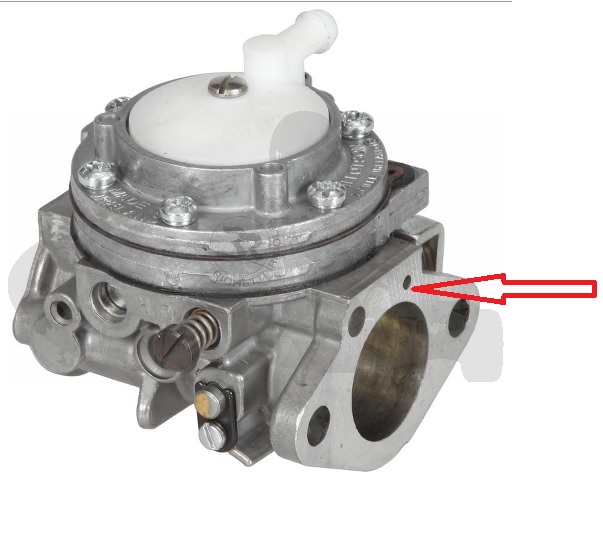

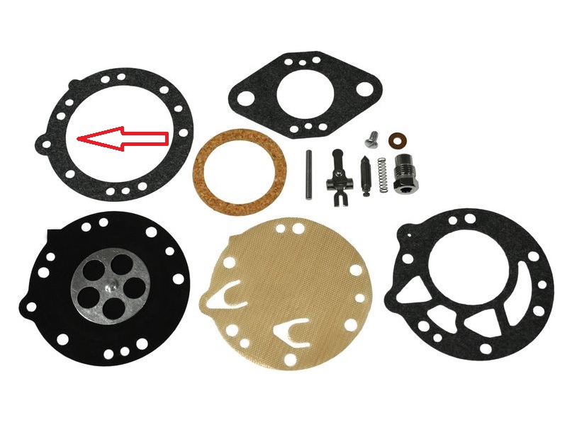

Ich bleibe bei Impulsloch......
Das Loch am Vergaser darf nicht verdeckt und und die Dichtung vom Membrandeckel läßt sich verdreht montieren, verdeckt aber Imp-Loch.
Ist der Vergaser abgedrückt ?
