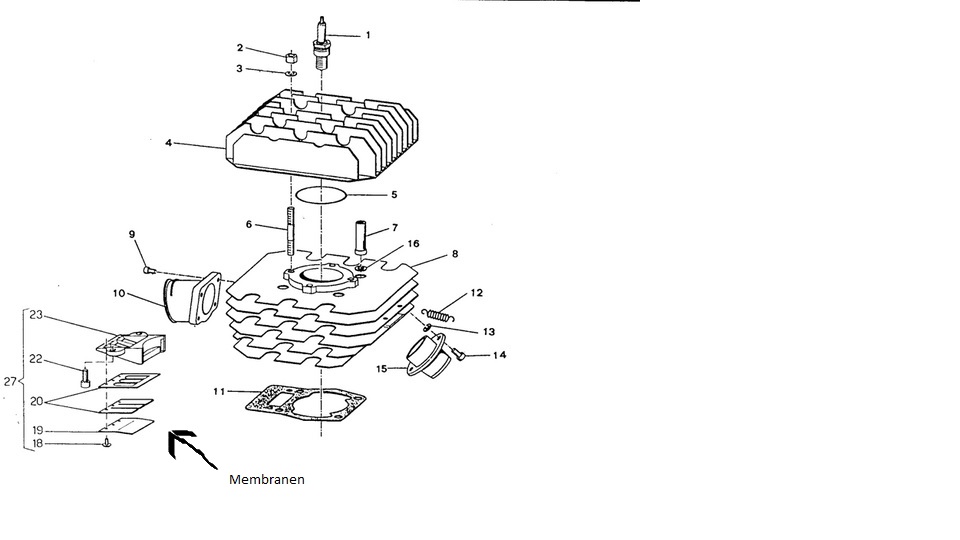

Membranen:[attach=23258][/attach]
- tm.jpg (61.86 KiB) 537 mal betrachtet

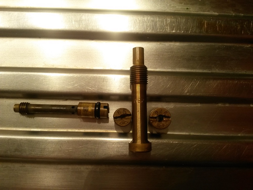

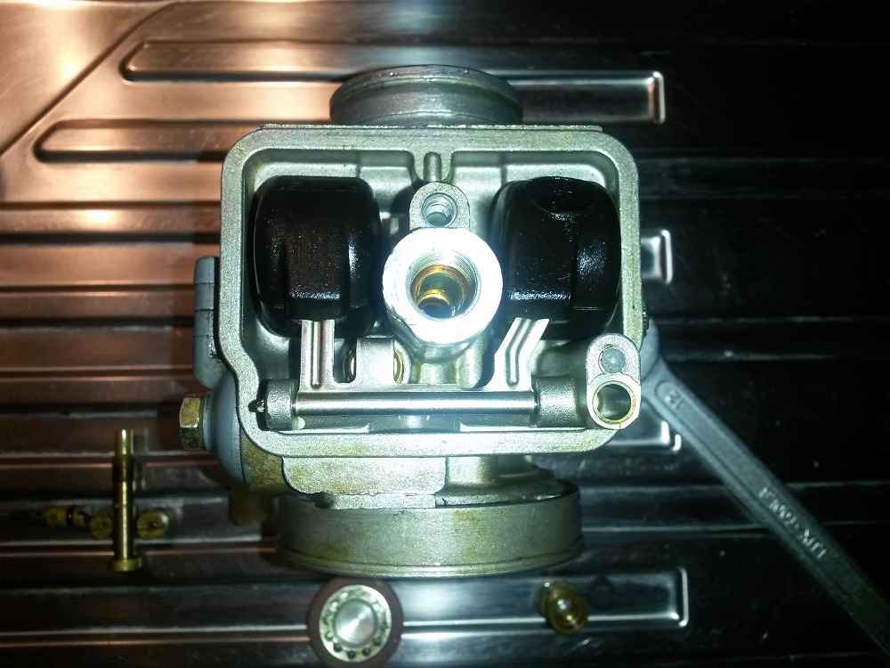

Leider bin ich heute nicht dazu gekommen die Membrane zu kontrollieren, den Vergaser habe ich aber geschafft. Anbei findet ihr die Bilder. Der Düsenstock ist ein AB270.
Als ich das heute morgen mit dem Benzinfilter gelesen habe musste ich kurz schmunzeln. Genau das ist auch mittlerweile fast das einzige was ich nicht kontrolliert habe :cursing: Am Ende liegts daran..
Beim Luftfilter habe ich wohl noch einen kapitalen Fehler gemacht. Beim Kauf war kein Einsatz im Lufi Schalldämpfer, und ich habe auch keinen mehr rein gemacht. Hoffe das hat dem Motor keinen Abbruch getan :whistling:
Falls ihr auf den Bildern vom Vergaser keinen offensichtlichen Fehler mehr findet, werde ich als erstes den Benzinfilter tauschen, Luftfiltereinsatz rein machen, und die Membrane kontrollieren.
Welchen Luftfilter könnt ihr empfehlen?
