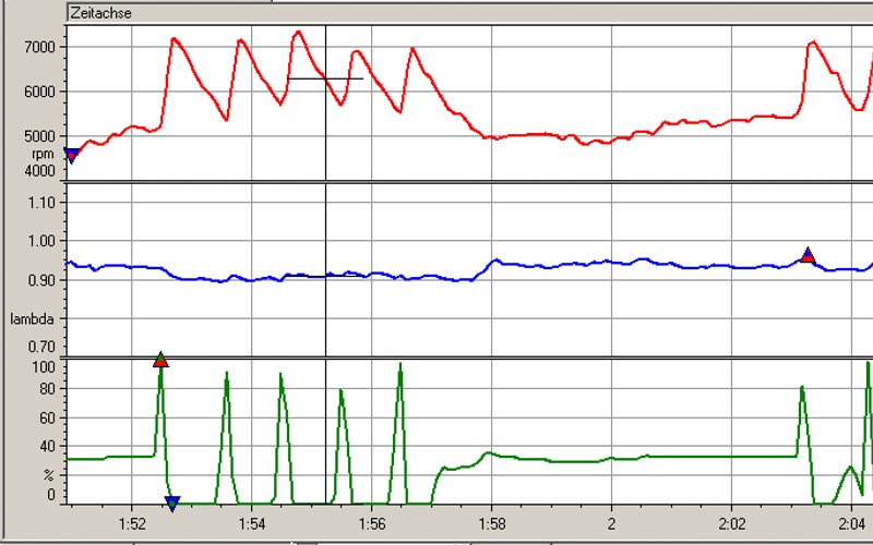

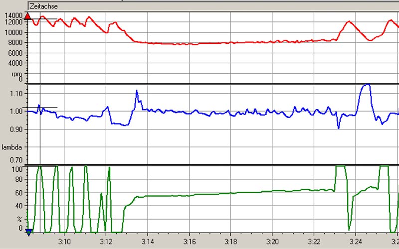

Zündzeitpunkt TM KZ10
Ich habe das auch schon öfters gelesen, nur so ganz kann ich es mir nicht erklären. Grundüberlegung ist die dass im Zylinder eine Explosion entsteht die über Kurbelwelle in rotierende Bewegung umgewandelt wird (diese rotierende Bewegung pro Minute entspricht unserer Drehzahl).
Nun damit es explodiert braucht man Treibstoff, zuerst wenig dann macht es wenig Boom (Lambda 1,1), mehr dann macht es mehr Boom (Lambda 0,9) und wenn zu viel dann erstickt das ganze (Lambda 0,7). Also wieso macht es jetzt bei wenig Treibstoff ganz viel Boom ? Wo ist mein Gedankenfehler ?
Ich habe jetzt einige Screenshots vom "am Bock laufen lassen" rausgesucht, man kann drinnen Drehzahl, Lambda und Schieberstellung rauslesen was eigentlich meine Überlegung bestätigt.
Lambda 1,1 ... Drehzahl fällt leicht ab
Lambda 1,0 ... Drehzahl bleibt gleich
Lambda 0,9 ... Drehzahl steigt an
Also wird wohl irgendwann bei Lambda 0,85 die grösste Explosion stattfinden und bei 0,8 wird die Drehzahl wieder abfallen, oder ?
Wie auch immer ... ich kann es mir noch immer nicht erklären wieso der Motor bei gleicher Schieberöffnung plötzlich an Drehzahl gewinnt und wieder verliert (und wie pehaha schon schrieb, wie ein wilder Mustang so dass man fast aus dem Sitz geworfen wird) ?
