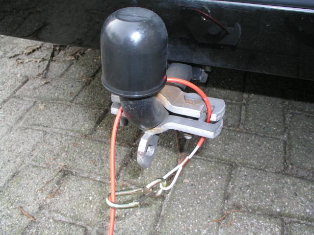

Viele Holland Anhänger Fahrer aus Deutschland wissen das nicht und hätte mich beim Autorennen, nicht mal einer angesprochen der Polizist ist, wüsste ich das bis heute wohl nicht.
Laut dem holländischen Vorschriften heißt es, dass der Anhänger durch ein Stahlseil, fest mit dem Zugfahrzeug verbunden sein muss.
In holländischen Geschäften, z.B. im Campingladen, gibt es sogenannte Losbreekkabel. Die gibt es da für kleines Geld. Unter 5 Euro.
Hat dann noch jemand das Problem, dass er eine abnehmbare Anhängerkupplung hat, kann er sich noch eine Hulpkoppeling. Kosten ebenfalls je nach Ausstattung unter 5 Euro.
Die montiert man an der Anhängerkupplung. Sieht dann so aus wie im Anhang.
Ich halte das auch alles für Quatsch. Aber ich habe damals lieber 5 Euro für das Seil bezahlt anstatt das Risiko einzugehen, in eine Kontrolle zu geraten und dann über 200 zu bezahlen.

Für einen gebremsten Anhänger , ja , aber ungebremst wird das niemals reichen
dafür müsste es schon eine Kette oder sowas
http://images.google.de/imgres?imgurl=h ... MwgfKAEwAQ
sein
