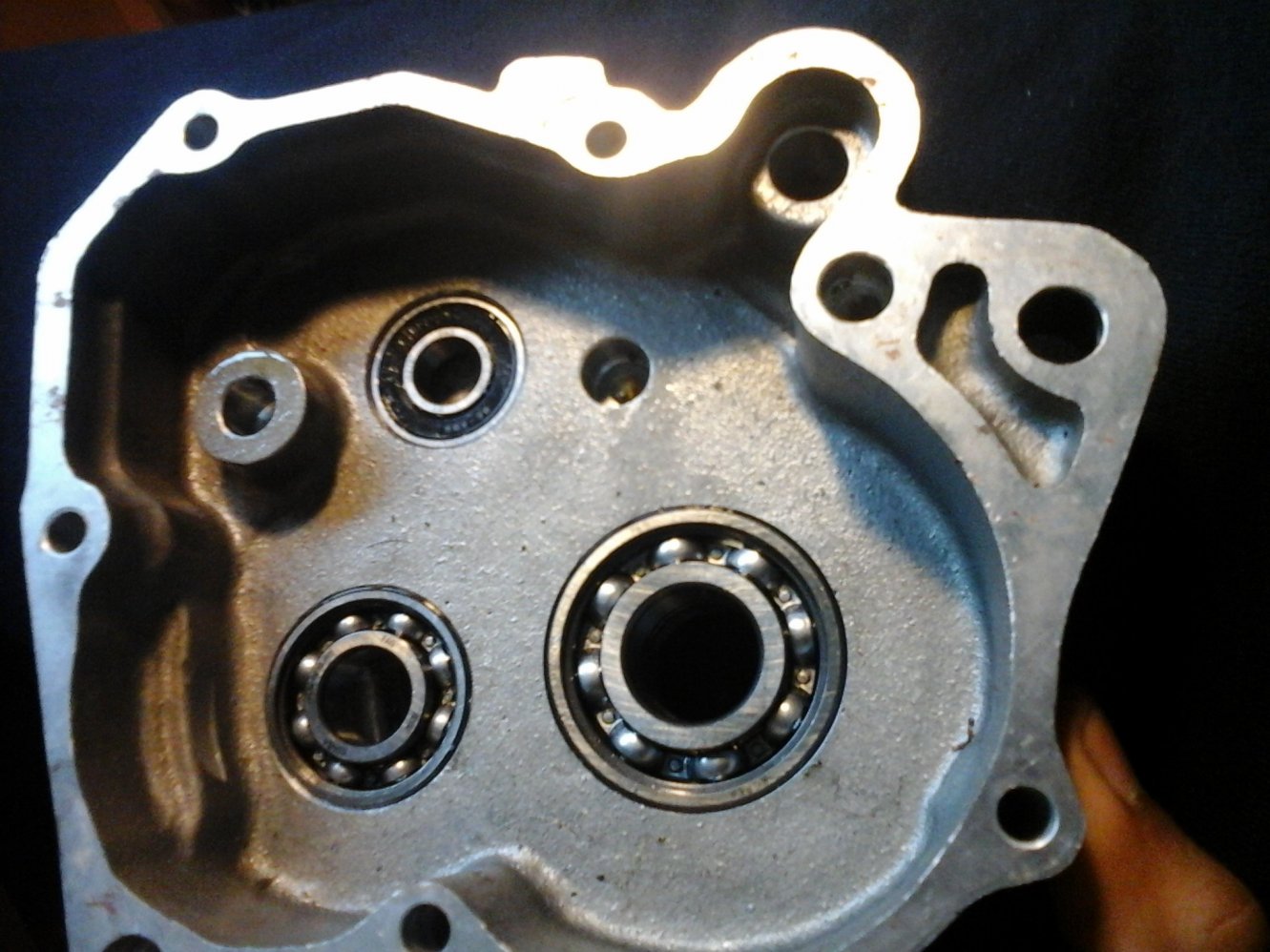

Die kannst du schon problemlos alleine testen, du musst nur die Gehäusehälften zusammenstecken. Ohne Gegenlager verkantet es auf jeden Fall. Falls nach dem Zusammenstecken was hakt und vor deinem Lagertausch alles ging hast du was falsch zusammengebaut

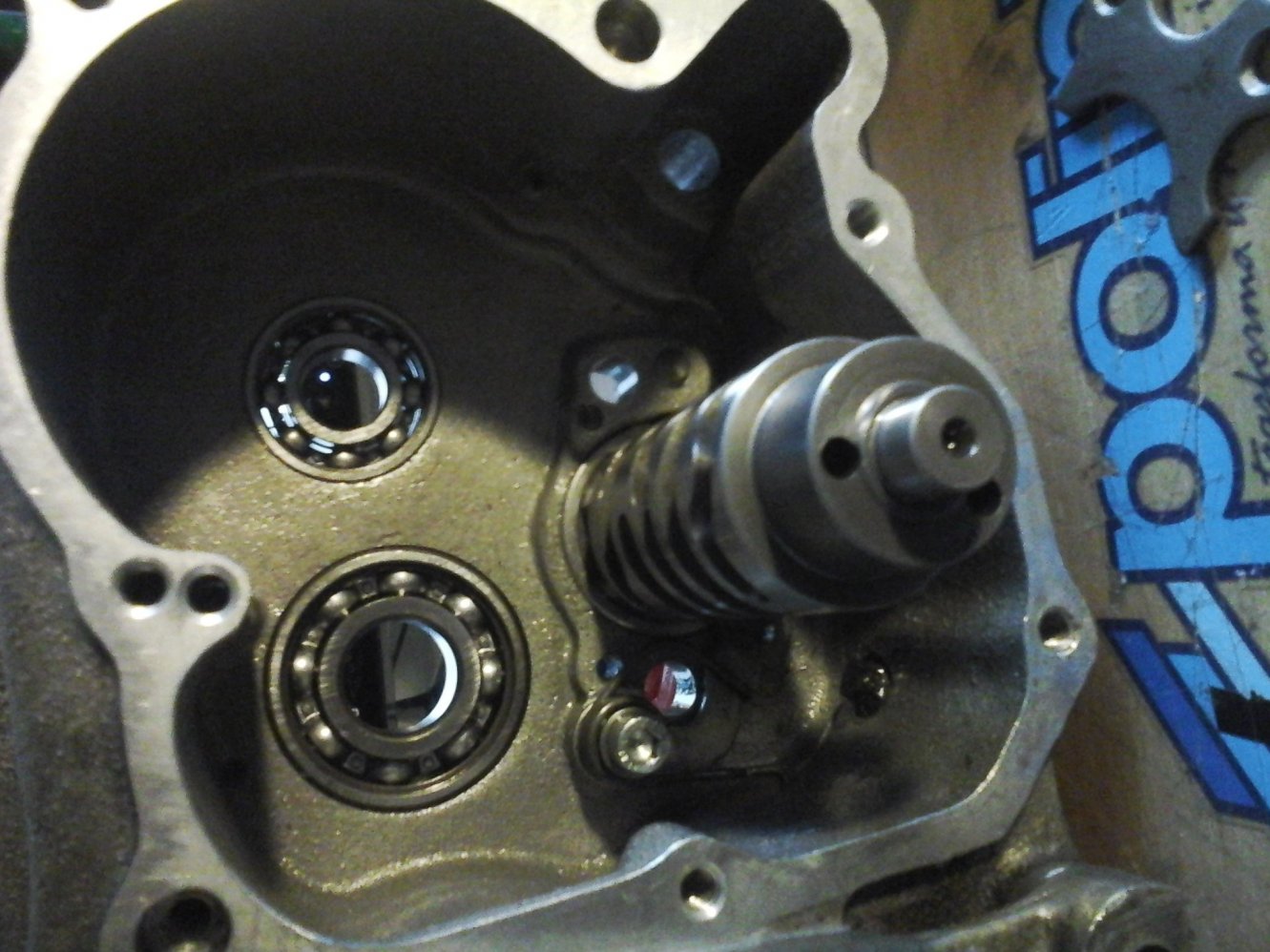

Von der Explosionszeichnung die The Stig geschickt hat habe ich die 20,21,22,23,27 drin.
Die 20 dieser Finge der rastet ja immer unten in den Aretierungen von der 27(schaltwalze) ein.
Das fluppt alles dreht sich leicht und rastet vernünftig ein.
Nur muss die Aretierung in einer bestimmten Lücke stehen?
Stecke gleich nochmal alles zusammen..

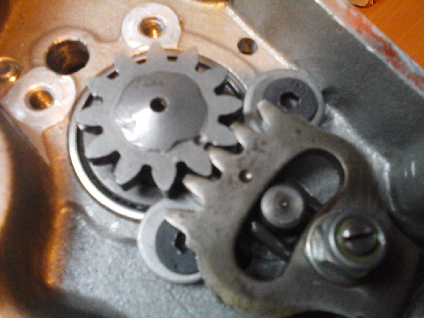

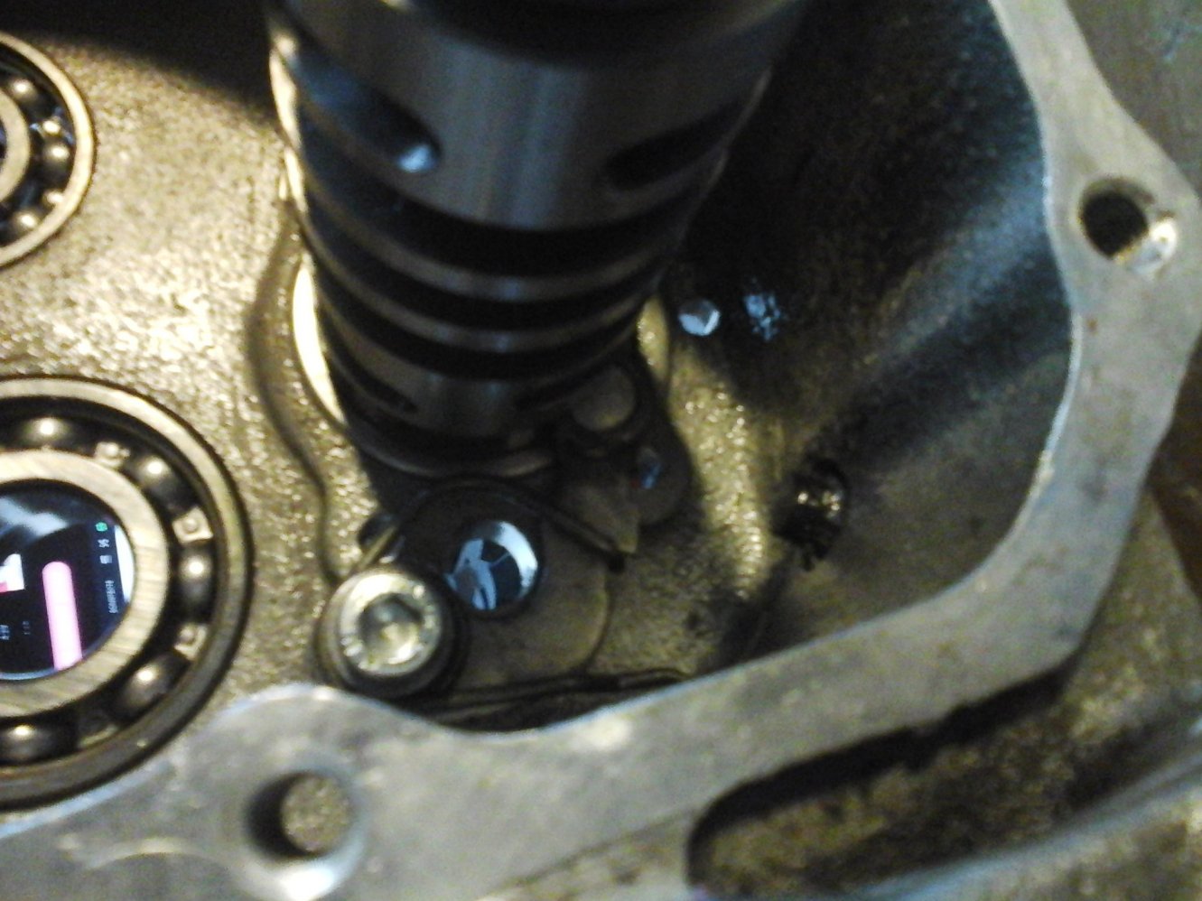

So hier ein paar Bilder wie alles aussieht vielleicht erkennt ja wer was.
Vielen Dank schonmal an die Leute die sich Gedanken machen :*

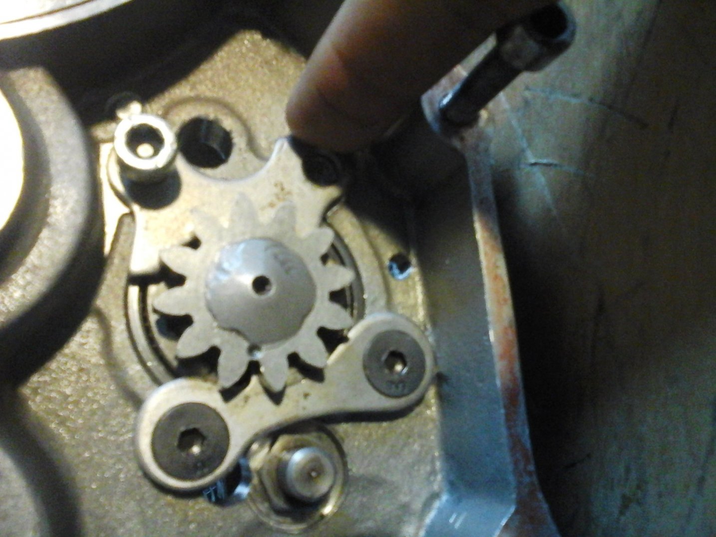

Und hier seht hier.
Wenn ich das rechte Plättchen verschrauben will passt das so garnicht.
Wenn ich das dann ran drücke das die Löcher aufeinander stehen verdreht sich das Rad.
Von der Position runter also von der Makierung.
Und wenn ich es so mache das ich es dann mit gewalt zusammen baue dann klemmt alles und nichts mehr tut sich

Nochmal: Ich bin fast sicher, dass eine der kleinen Federn, die die Plättchen in der Schaltratsche zurücksetzen, gebrochen ist.

FEHLER GEFUNDEN!!!!!
Vielen Dank an alle Bemühungen doch es war mein Fehler.
Das rechte Plättchen war falsch herum drin.
Wie ich das gemerkt habe?
Habe eben ein neues iPhone gekauft und ein Backup gemacht und da alte Bilder gefunden wo ich die Schalteinheit fotografiert habe.
Da war das Plättchen umgedreht. Ich dachte es müsste andersrum weil da die löcher angesenkt waren. Naja
Danke an alle bin heilfroh !!
