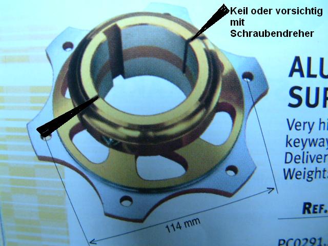

Das mit dem Holzkeil macht Sinn. Funzt allerdings insbesondere bei der Bremsscheibenaufnahme nicht, da bei selbige nicht durchgehend mit der Nut belegt ist. Hat also einen wesentlichen Teil den man gar nicht spreizen kann.

dann musst du erwärmen.
Achse brüniert
Was meinst du nun? Nut oder Schlitz?
Als Nut bezeichne ich die 8mm Nut mit Keil auf der Achse.
Du meinst der Sannschlitz geht nicht durch?
dann würde die Klemmschraube aber keinen Sinn machen-oder?

Achtung! Mißverständnis!
Fred meint, der Spannschlitz geht in Achsrichtung nicht ganz durch. Wie auf Deinem Foto. Ist auch richtig so. Aber grundsätzlich müssten die Aufnahmen sich spielfrei auf die Achse schieben lassen, eins von diesen Bauteilen liegt wohl außerhalb der Fertigungstoleranzen. WD 40 is schon gut dafür.

[quote]Original von pehaha
dann würde die Klemmschraube aber keinen Sinn machen-oder?[/quote]
Ich habe sogar exakt die selbe Aufnahme wie abgebildet.
Na ich mein "Na klar" den Schlitz. Deiner Theorie zufolge müsste ich ja die Aufnahme von der Seite ohne dem Schlitz locker aufschieben können. Mit Schlitz müsste dann gespreizt werden und mit der Spannschraube geklemmt.
Fehlanzeige, geht von beiden Seiten zu schwer. Scheint aber normal zu sein, da ich die alte Kettenblattaufnahme nicht von der alten Achse bekam ohne die Aufnahme zu verstören. Nachdem ich mit der Flex an der alte Aufnahme war war alles ganz einfach :-)
Nun ja das wollte ich der neuen Aufnahme aber nicht antun :-)
Achse brüniert
Das hört sich bös stramm an ;(
Zu Glück fahr ich 08/15 Achse Stahl Natur.
Sich sind da uU auch ein paar Spuren des Aufschiebens, für mich ist die Achse ein Gebrauchsgegenstand
Scotch.-Matte. und etwas Drehzahl, gut is.
Brauchst ganz viel Vaseline.
Viel Glück.

Das mit "auf der Herdplatte warm machen", halte ich für einen ausgezeichnetet Tip.
Achse brüniert
Original von roschdworschd
...Oder leck mal dran. Dann flutscht das bei mir auch immer ganz gut...
Ich konnte es mir nicht verkneifen...
Vielleicht dann besser Backofen, Herdplatte ist die Kontaktflächer etwas klein.
In der Werkstatt hatten wir auch immer einen Einplattenherd. Für Lager und Schrumpfringe.Dös war aber Stahl-Massiv. Bei dem Alu-magnesium Zeugs würde ich dann auf gleichmäßige Hitze setzen. Kannst ja noch nen Kuchen mit reinschieben. :D
PS: Vorsicht mit den Pfötchen :D :D
