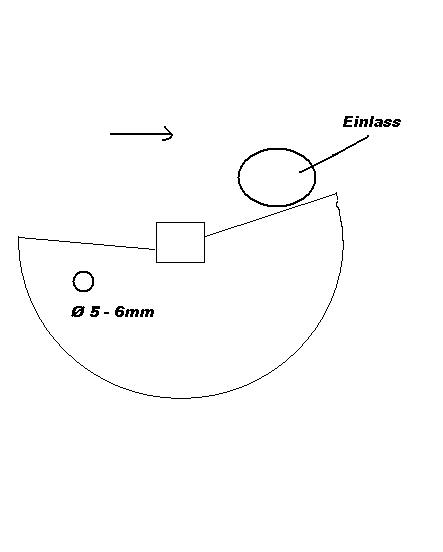

Für mich kommt für den "Druckfehler" nur noch eine Erklärung in Frage,
da ich auch Mofarennen fahre und mich dort bei den Drehschiebertunern bewege, weiß ich das manche ihre Motoren mit einer Drehschieberscheibe ausstatten, die nach dem Schließen wieder kurz öffnet. So haben Prüfstandsversuche geezeigt das man bei einem 50ccm Rennmotor mit Drehschieber einlass, durch dieses Zusatzloch 5-6mm Durchmesser eine nachladung erzielen konnte. Wo bei man bei einer 8mm großen Bohrung einen Leistungsverlust bemerkte.
Vielleicht meint das Buch so etwas in dieser Richtung. ich bin mal gespannt wen ich meins bekomme, dann schaue ich auch mal.

Das ist kein Implulsloch (wenn du das meinst) für einen Membranvergaser. Über dieses Loch wird Gemisch nochmals zusätzlich angesaugt.
Frage zu "Karting en Detail" (Steuerzeiten DS)
Nee, is klar. Wir meinen schon das gleiche. Aber das Loch im Schieber heisst irgendwie anders. Weiss nicht wie.
Die Sache mit dem Impulsloch ist aber auch jetzt endlich klar
und warum das Teil zwar anspringt aber kein gas annimmt......Das ist also direkt mit der kraftstoff kammer verbunden und regelt per Unterdruck die benzinmenge mit.... AHAAAAaaaaaa
