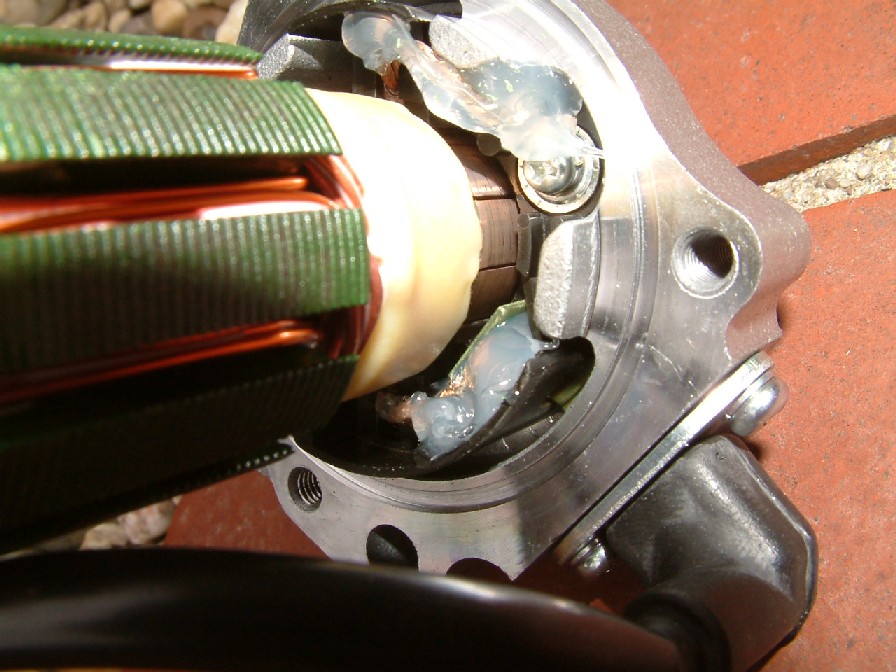

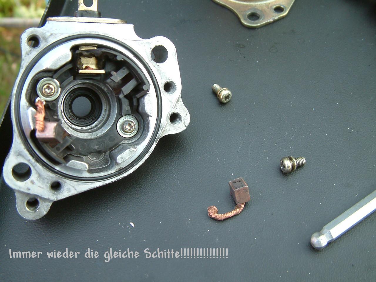

Also Anlasser habe ich sehrrrrr viel Erfahrung ;( Das erste mal hatte Reiner(Zorro) mir den gemacht, mit dem Ergebnis das er 3-4 Starts hielt.
Nun mache ich ihn selber. Säurefreies Silikon, kannste ihm Bauhaus bekommen als Natursteinversiegelung.
Guck aber auch gleich mal nach, ob der Anker auf der Welle fest ist, löst sicht auch gerne. Wenn das auch locker ist, hilft kleben. Achim hat aber auch Nachbau-Anlasser für 55€ da. Dann hast einen komplett neuen und kannst den alten als Reserve lassen.
Hab noch ein Bild vom meinem Pech in Hahn.
Peter
Peter

ich möchte das mit dem säurefreien Silicon nochmals betonen! WICHTIG!
Außerdem hilft es ungemein, das vom Anlasser kommende Kabel stramm am Moto zu befestigen. Ich habe dazu immer das Kabel in einer Schlaufe zwischen dem Getriebedeckel und dem Luftfilterhalter gelegt und mit Kabelbindern befestigt. Dadurch ist das Kabel nicht mehr in der Lage zu vibrieren und die Kohlelitze geht nicht mehr kaputt.
