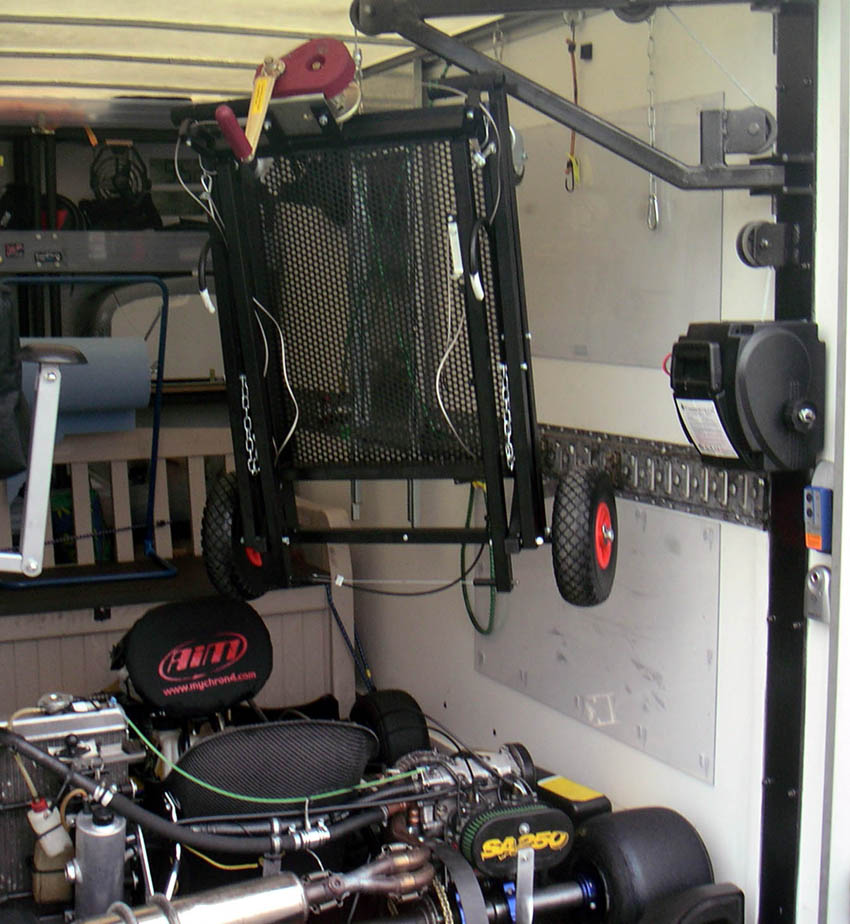

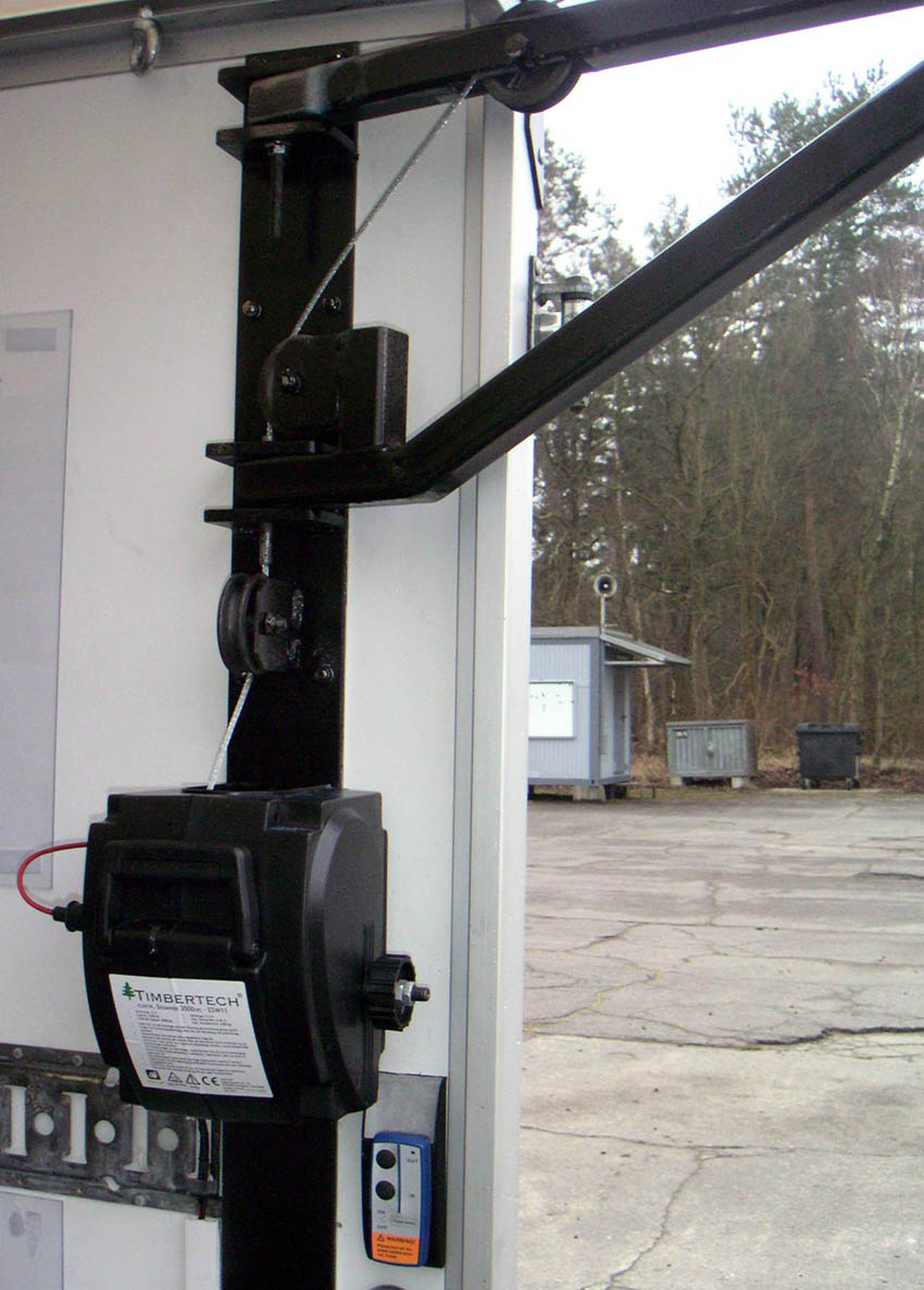

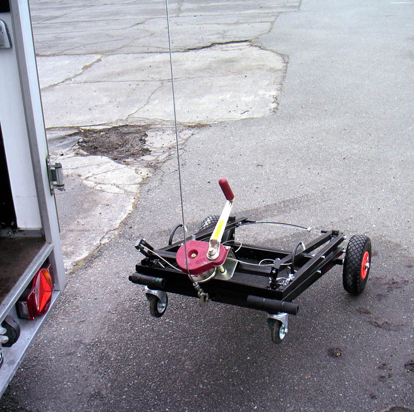

Fertig
So, jetzt ist es geschafft und praxiserprobt. Im Grunde haben wir es so gemacht, wie von Schröder und Pehaha empfohlen.
Das Problem bestand ja darin, den 26 kg schweren Kartwagen in den bereits mit dem Kart besetzten Hänger zu bekommen
in dem kaum Platz zum Zutreten ist, und ihn dort auf einfache Art zu fixieren. Dazu müsste man den Wagen entweder auf den
Arm nehmen und mit ihm in den Hänger steigen - Problem wegen des unsicheren Standes, weil man im Hänger sozusagen "im Kart" steht und balancieren müsste -
oder den Kartwagen vom Hänger herab hochnehmen - der Rücken lässt grüßen - und dann an die Wand klatschen.
Wir haben jetzt einen Schwenkgalgen gebaut, der über eine elektrische Seilwinde funkferndient das Kart hoch zieht.
Dann kann man sich einen sicheren Stand im Hänger suchen, den Kranarm rüber- und an die richtige Position schwenken.
Zur Transportsicherung dienen zwei mobile Halter als Auflage und oben zwei Ketten, die einfach angehakt werden.
Die Seilwinde ist natürlich ein bisschen Overkill, aber da ohnehin eine Batterie im Hänger steht und die Winde auch eine Notkurbel
hat, sie notfalls auch das Kart in den Hänger heben könnte (wenn das vom Kartwagen aus nicht einfacher ginge), bot sich das an.
