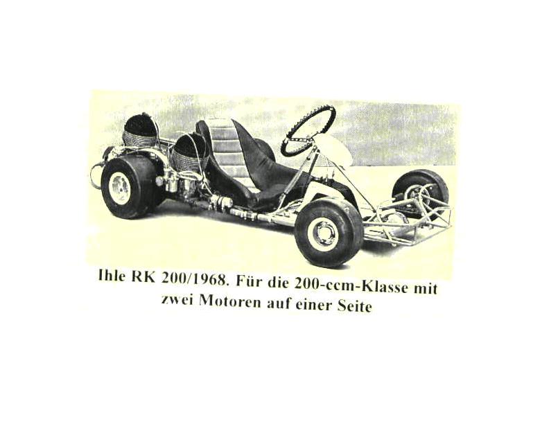

im übrigen gab es dies schon alles einmal (60iger jahre).
eine kartklasse mit 2 x 100ccm motoren. diese klasse wurde dann für fahrzeuge mit 200ccm ausgeschrieben.
ich unterschreibe deinen beitrag.
