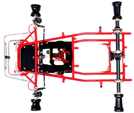

Ich kannte die Besonderheiten des RS8 nicht.
Ist ein 4 Rohrrahmen.
Aus sehr exotische Bremse und Mittellager.
Der Witz ist nur, das es kaum einer fährt, soll heißen, die Idee hat nicht so funktioniert.
Warum kauft sich dein Kumpel so einen Exoten.

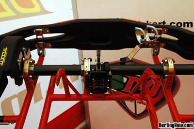

Miss doch mal die Luft zwischen den Streben und die Sitzbreite an der Stelle, wo vermutlich die Strebe sitzt.
Dann weiß man wie viel gebogen werden müßte.
Also ich hab schon erheblich biegen müssen, ganz peu à peu.
Hab auch mal eine Druckstufe über Nacht stehen lassen, mit Heißluftfön den Lack vorher erwärmt.
Das hält nun schon jahrelang.

Hab mal die Bilder.......also, das müsste doch gehen .....
- maranello-rs8-3.jpg (19.87 KiB) 801 mal betrachtet
- RS8_KZ.jpg (38.3 KiB) 773 mal betrachtet

Auf der Nichtmotorseite eine lose Sitzhalterung (Mach-1 Kart kann dir da helfen) verbauen, die originale Halterung entfernen. Kostet kleines Geld und du hast den Vorteil, dass du den Sitz so einbauen kannst, das die Gewichte passen.
Bei allen aktuellen und mir bekannten Chassis tust du dich beim Einbau eines Sitzes > ML schwer.
Grundsätzlich sind Rennkart nicht für den Kutscher mit grösseren Dimensionen gemacht.

Haben heute die sitzstrebe angepasst ( innere verstrebung ) durchgesägt, dicke strebe um ca 1,5 cm rausgebogen dann die dünnere strebe wieder richtig hingebogen, dann den entstandenen spalt ca 5-7 mm mit einer dünneren hülse aufgefüllt und ne schöne schweißnaht draufgesetzt, diese dann verschliffen. Jetzt nur noch lackieren und fertig
