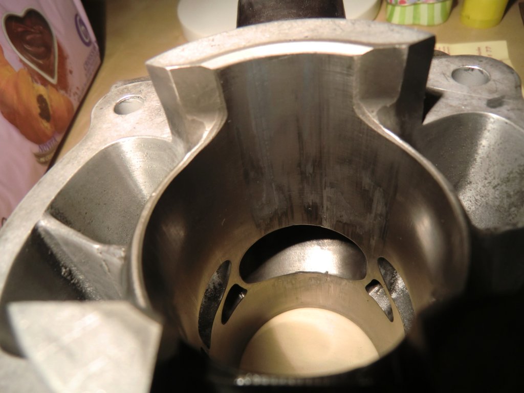

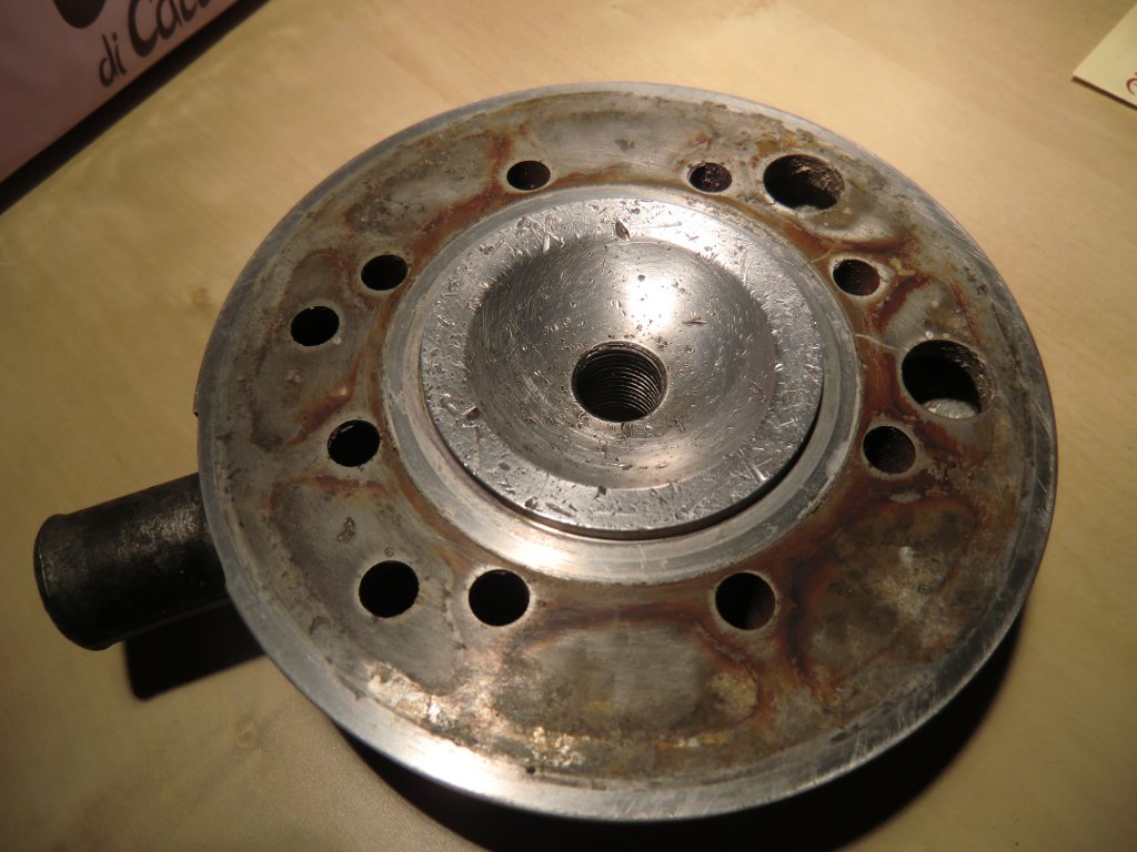

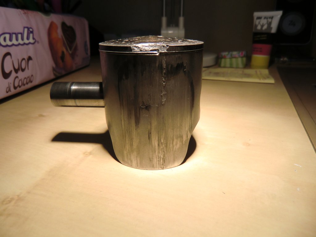

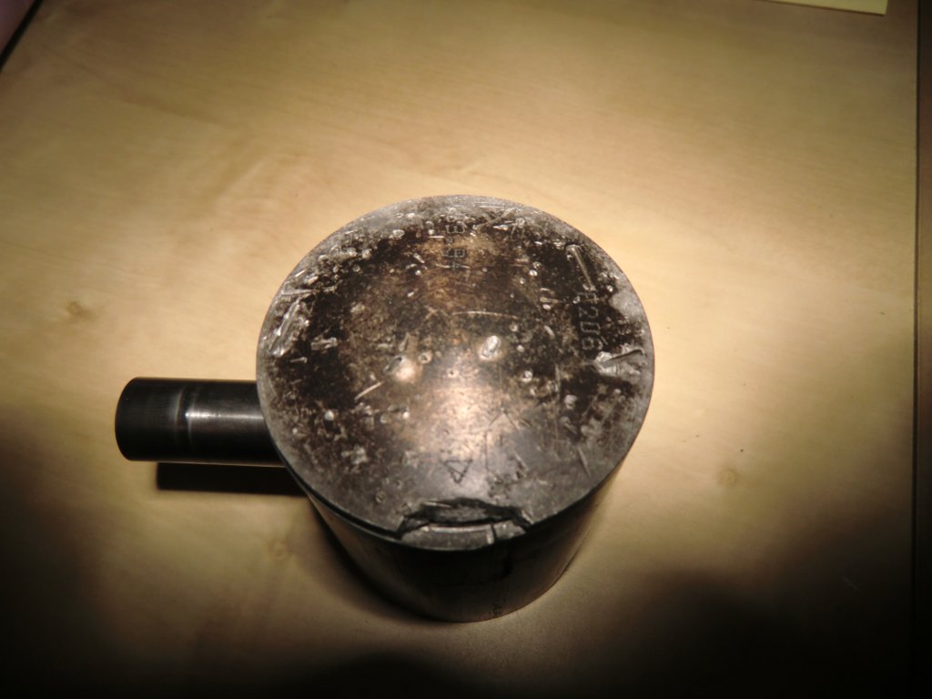

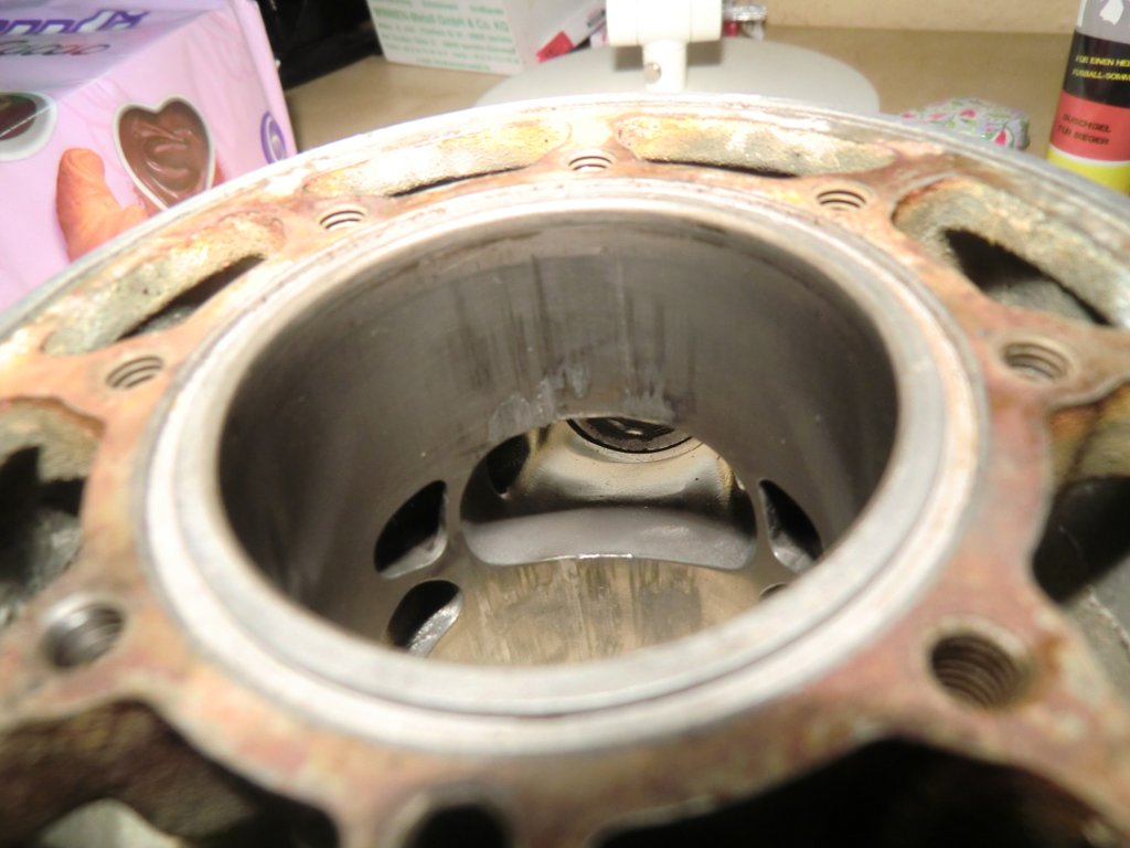

Also es hat mit der neuen Benzinpumpe wirklich funktioniert, doch habe ich nun ein ganz anderes Problem. 8o
Habe mal ein paar Bilder gemacht.
Was meint ihr dazu was müsste (sollte) ich da jetzt alles machen lassen ???
MFG
Mario
Zuletzt geändert von kv95 am 12.06.2012, 18:19, insgesamt 1-mal geändert.
RE: Neues Problem
Nun, da sind einige Einschläge im Kolben und Kopf.
Die können von Kolbenresten kommen.
Ist aber ebenso möglich, daß das Pleuellager im Eimer ist und der Rest Folgeschaden.
Nur Zyl und Kolben reparieren wäre unklug.
Gebrauchter Motor weiß man nie genau, wie alt alles ist.
Tutto kompletto zerlegen, dabei alle Lager und Simmeringe neu.
Sollte kein Pleuelschaden sein, Pleuel fachmännisch vermessen lassen und ggf. erneuern oder drin lassen.
Der Zyl muss wohl gehont und neu beschichtet werden.
Mit Pleuel könntest du im 600,00€ Bereich liegen.
Ohne Pleuel dann entsprechend billiger.
