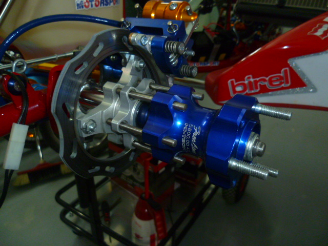

...könnte ich beim Kart mit Vorderrad-Bremse eine Spureinstellscheibe statt der Felge an den Radstern anschrauben. Gedacht war das so das zentrisch in der Spureinstellschraube noch ein Bolzen raussteht auf den ich den Sniper einfach anlegen kann.
Würde das funktionieren ?

Und warum stellst du den Sniper nicht einfach auf den Achsschenkel ?
Birel (Sturz, Nachlauf)
Da musst Du auch nichts groß abbauen. Es ist doch nur eine Schraube, und dann kannst Du das ganze Rad mit Radstern abziehen. Wo kiegt das Problem?

@pehaha: irgendwie ist kein Platz vor der Bremsscheibe (da steht oben der Bremssatel im Weg).
@Andres: alles klar, also die grosse Schraube ab (logisch wenn du es jetzt so sagst).

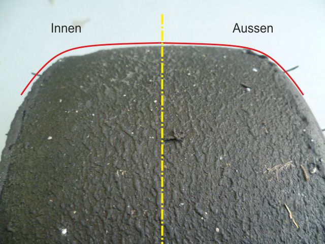

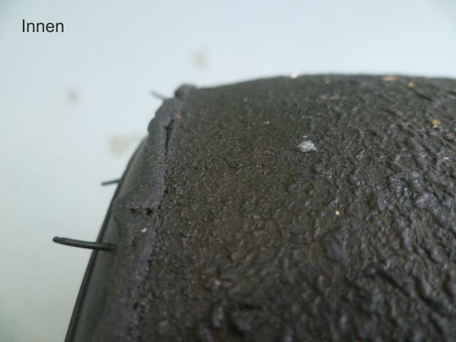

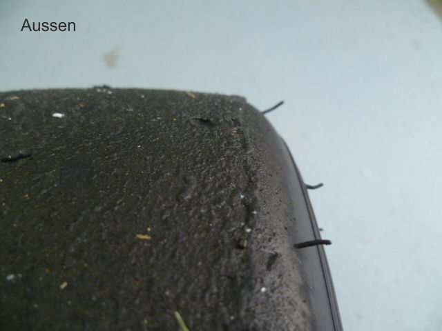

...aus gegebenen Anlass möchte ich dieses Thema wieder auffrischen. Mein Kart verbraucht die vorderen Reifen immer auf der Innenseite sehr stark (es bildet sich eine Kante/Stufe), zunächst dachte ich es sei zu viel negativer Sturz eingestellt oder das die Spur zu sehr offen ist, aber irgendwie trifft nichts wirklich zu.
Nachstehend habe ich einige Fotos eingefügt auf denen man erkennt wie das Reifenbild aussieht.

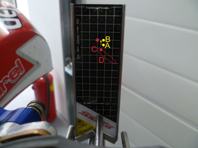

Zu dem Foto mit dem Sniper möchte ich noch etwas erläuern.
A = Hier befand sich der Laserpunkt, ich konnte jedoch die Excenter nicht drehen, habe dann die untere Mutter etwas gelockert so das sich die Excenter gerade mal drehen lassen (und dabei fast den Gabelschlüssel "gebrochen", waren extrem stark angezogen) und dann hat sich das Laser Punkt plötzlich von A nach B verschoben (der Sniper war aber noch in Wasserwaage).
Wenn ich die Betriebsanleitung von Birel richtig verstanden habe sind das die Standard-Werte:
Spur 2,0mm offen \---/
Sturz 5,0mm nagativ /---\
Auf dieser Grundlage habe ich dann auf Punkt C beide Seiten eingestellt, ist das so richtig ?
D = Der Verlauf des Laserstrahls wenn ich den Nachlauf Excenter (unten) verstelle.
Aber ich kann es mir nicht vorstellen das mit dieser Einstellung jetzt das Reifenbild besser wird, was könnte ich noch überprüfen/probieren ?

Dass der Innen mehr abfährt ist normal. Ich drehe meine Reifen einmal.
Kann aber sein, dass 1) das Kart extrem untersteuert, oder/und 2) das innere Rad zu sehr einlenkt. Also der Kollege Ackermann ganz weit weg ist.
Also bei meinem Birel ist das nicht so. Habe auch 2mm und 5mm eingestellt.
