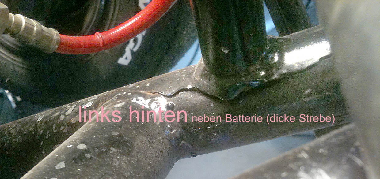

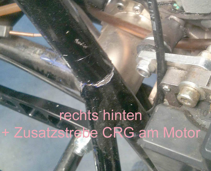

hier mal Fotos- Kart ist saudreckig- ich mußte im Rennen durch die Pampa schieben..... zusätzlich ist eine CRG-Strebe die am Motor befestigt war gebrochen...
- Foto-5 Kopie.jpg (120.91 KiB) 1075 mal betrachtet
- Foto-3 Kopie.jpg (123.62 KiB) 1083 mal betrachtet
- Foto-2 Kopie.jpg (168.07 KiB) 1088 mal betrachtet

Alter wie vergewaltigst denn du dein Chassis??????? 8o 8o 8o
Du sollst auf der Strecke fahren und nicht in der Pampa!!
Die untere Halterung ist ja ca. 8mm dick, wie bekommt man sowas hin? :rolleyes:
Sieht ja übel aus. Lass das Ding von einem guten Schweißer nachschweißen, und dann lass den Sitz locker und geh normal mit dedm Teil um, dann sollte es auch etwas länger halten!!!

hey das ist mir im Quali passiert und ich schwöre ich habe die Bahn nicht verlassen!!! 8o
"Es gibt viel Druck und die schönen Momente werden weniger und weniger. Manchmal haben wir beim Kartfahren mehr Spaß", so der Spanier. "Es gibt ein Leben außerhalb der Formel 1." - Fernando Alonso
Sitzstreben brechen dauernd- was tun?
gibt´s ja nicht, ist da ein Zug rübergefahren?

es handelt sich hier um ein Kosmos two Chassis. Die Chassisstreben sind alle(!) vorher schon oben an den Löchern für die Schrauben gebrochen....
Ich glaub ich würde mal beim Händler vorbeischauen. Ist doch schon recht ungewöhnlich das die überall reissen.
