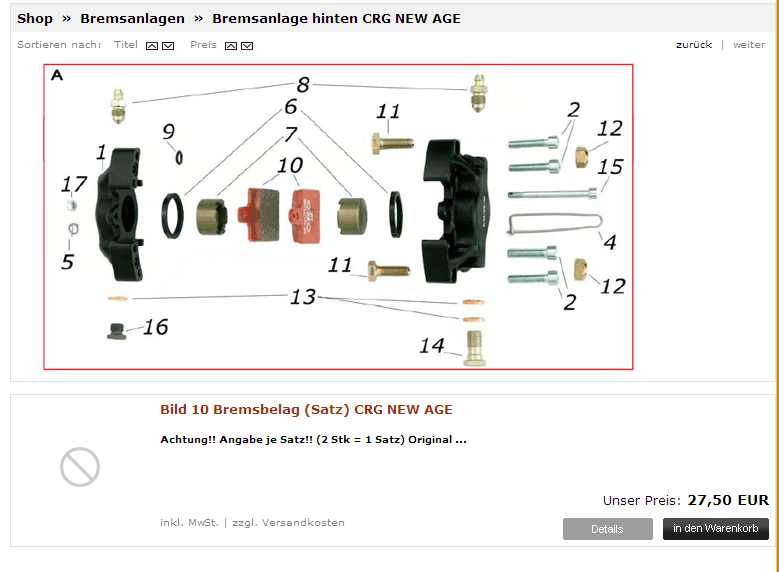

habe auf der Prespo-Seite geschaut, leider gibt es keine Bemaßung. Könnte die Bremse auch unter VEN Mini laufen und der Belag die N. A 9012 B haben?

Bild 10 Bremsbelag (Satz) CRG NEW AGE
27,50 EUR
inkl. 19% MwSt. | zzgl. Versandkosten
Artikel P.04.6404
Die Beläge sollten bei dir passen.
Steht auf deiner Bremse 17/F/09 ?
