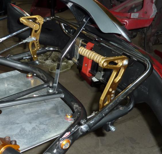

Sind die Fußrasten nicht an der falschen Stelle?
Aus dem Blickwinkel sieht es aus, als würde dein Gas-Hacken über das Chassis hinaus liegen.
So macht der Bogen am Pedal keinen Sinn.
Habs mal virtuell umgebaut,
Vogt
Beiträge: 641
Registriert: 19.03.2011, 21:53
Wohnort: Lingen (Ems)
Pedalproblem
Beitrag von Vogt »
Das ist schon besser aber die Pedale sind immernoch von links nach rechts vertauscht.
wurde auch schon erwähnt in diesem Threat.
Das linke muss nach rechts und um 180° gedreht werden und das rechte dann nach links.
Wie auf dem Bild von Rainman.
