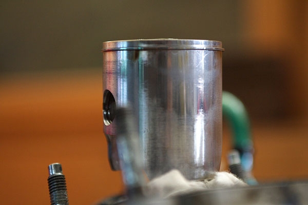

Motul 800 2T Factory Line Road Racing
Nach 5 Stunden Kolbenwechsel
Kart001

NO WAY
Ist es zu mageres Fahren oder ist das Öl wirklich so guuuuuuuuuut??
Ist es den eigentlich gut, wenn es so wenig Rückstände hinterlässt? Rückstände = kratzer im Zylinder ??

Wenn die Schmierfähigkeit stimmt halte ich nichts von Rückständen!!

Kannst du das begründen? Wenn ich keine Rückstände habe, dann fällt auch ein aussagefähiges Kolbenbild weg.

Klar fällt es weg... Aber für mich ist das Kolbenbild soweit unrelevant... und dem Kolbenring/Zylinderkopf gefällt es auch ;)
Wenn die Kiste läuft, dann läuft sie! Den Rest erledigt die Kerze!
