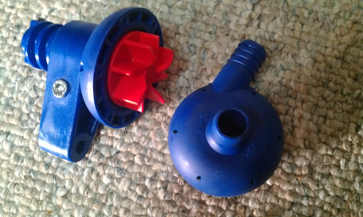

okay, danke.
ich versuch mal das so hin zu bekommen

Du brauchst Kühlerschlauch mit nem Bogen am Ende.
Weil einen geraden Schlauch so zu biegen wird zu einem Knick führen, der hindert.
So einen hier: KLICK PRESPO
Gruß, Parity

Wenn das Schaufelrad der Pumpe sich entgegen der aufgezeichneten Drehrichtung dreht? Nein, dann ists es falsch rum.

also ich habe die wasserpumpe mal auf gemacht um zu sehen wie dieses rädchen läuft
aber schlau werde ich daraus jetzt auch nicht

Vielleicht erklärt Bobbycar oder jemand anderes seinen Einwand ja noch, aber für mich sind die Pfeile auf dem Gehäuse ne eindeutige Sache.

Die Sache ist eindeutig!
Die Pumpe arbeitet mit Zenrifugalwirkung.
D.h. der Anschluß, der tangential von der Pumpe weg geht, ist die Druckseite.
Der zentrale Anschluß ist die Saugseite.

Da waren wir uns ja auch alle einig bisher. Drehrichtung des Flügelrads ist die Frage...

Ich kenne die Pumpe, ist eine Righetti Ridolfi "Nylon". So wie sie auf dem Bild auf Seite1 montiert ist, ist es falsch. Entweder Gummis überkreuzen (ungünstig), oder Pumpe andersrum einbauen (günstig)...
wasserpumpe wie rum?
Kann Felix nur zustimmen.
Muss aber auch sagen, mich hats auch verwirrt, weil bei mir alle Pumpen immer Antrieb rechts hatten. Außer so Sonderpumpen wie Freeline/Zahnriemenantrieb. Weil die oft links außen verbaut werden.
Aber die Pfeile sprechen doch für sich.
Was so ein kleines Pümpchen doch Verwirrung machen kann. :D
