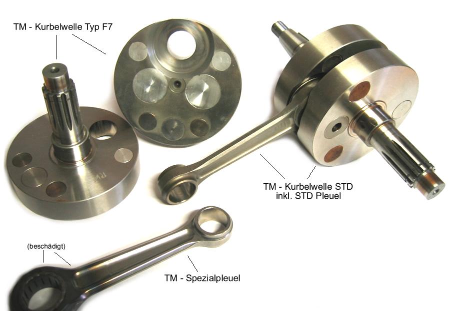

Von außen ist es schwer die Motoren zu unterscheiden, abgesehen vom Membrankasten.
Du musst den Motor öffnen um Klarheit zu haben! Schau dir den Zylinder an und überprüfe, ob der Zylinder, bzw. die Kanäle sauber nachgearbeitet wurden. Wenn der Zylinder runter ist, erkennst du auch, ob das Kurbelwellengehäuse bearbeitet ist. Anschließend nimm dir eine Taschenlampe und schau dir die Kurbelwelle an, erkennst du 7 Ausgleichsgewichte, kannst du sicher sein, dass es sich um einen guten Motor handelt. (Preparato)
Alles andere würde ich nicht kaufen -> meine Meinung!
- TM Wellenvergleich.jpg (54.91 KiB) 1206 mal betrachtet
