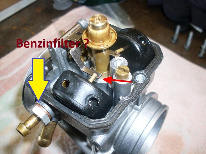

Ich denke mal das hinter dem Benzineinlass nen Benzinfilter sitzt.
Haste den mal abgeschraubt und nachgeschaut ob da einer ist der evtl. verstopft ist ??
Wenn du in den Einlass pustest ist der Dicht wenn der Vergaser auf dem Kopf steht und kannst du durchpusten wenn er richtig rum ist ?

Deswegen hab ich ja geschrieber das er mal rein pusten soll wenn er normal ist und dann wenn der vergaser auf dem kopf steht.

Es fehlt zudem der Leerlaufdüsenaufsatz + vielleicht ja auch noch der Leerlaufdüseneinsatz....!?
Das ist da, wo ein Gewinde zu sehen ist zwischen Düsenstock und Starterdüse....!
Da gehört eine tiefe Düse hinein + eine entsprechende Düse oben drauf....

Nach langem Basteln gestern bin ich einen Schritt weiter. Der Motor hat tatsächlich keinen Sprit bekommen. Schuld war jedoch nicht das zuerst vermutete Nadelventil. Das habe ich zwar auch noch mal gesäubert, Abhilfe hat dies allerdings nicht geschafft. Der Sprit lief nach wie vor direkt und ohne Umweg über die Schwimmerkammer in den Rücklaufschlauch und der Motor saß auf dem trockenen. Als schuldig erwiesen sich dann die falsch zusammengebauten Schwimmer. Sowas passiert halt, wenn man was zerlegt und man nicht genau weiß, wie es wieder zusammen gehört... :rolleyes:
@Atom 1kk: bist du dir sicher, dass dein 2. Tipp mit dem Schwimmer richtig war? Ich habe die Schwimmer nämlich zum Schluss einfach mal genau anders herum eingebaut und plötzlich lief der Sprit dahin, wo er hin sollte. Möglicherweise habe ich dich auch einfach nur falsch verstanden...

Das Netz ist doch voll mit Explosionszeichnungen dieses Vergasertyps. Daraus erkennt man zweifelsfrei die Lage der Düsen, Düseneinsätze und Schwimmer.

kann sein dass du die runden schwimmer hast. und deswegen das missverständnis aufkam, dann wars mein fehler

jap, sind die runden...aber jetzt hab ichs ja
Am Ende bin ich aber noch lange nicht. Der Motor läuft zwar jetzt, geht aber nach kurzer Zeit wieder aus (länger als ein paar Minuten konnte ich ihn nicht bei Laune halten) Meines Erachtens liegts daran, dass er zu fett läuft, die Kerze erzählt eine ähnliche Story. Ich bin allerdings jetzt schon bei einer 175er Düse und die Nadel hängt so tief wie möglich. Kann es denn tatsächlich sein, dass ich eine noch kleinere HD brauche?

Hast Du eine Leerlaufdüse und einen Leerlaufdüseneinsatz jetzt drin???
Vergiss die Hauptdüse, solange diese Baustelle noch offen ist.
