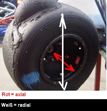

Axiales Spiel = du kannst das Rad auf dem Achsschenkel "axial" hin + her schieben. Roter Pfeil.Das kannst du mit der 22er Mutter so einstellen, dass das Spiel fast Null ist. Zu stramm, das Rad dreht nicht frei. Anderer Test, wenn die Anlaufscheibe oder Distanzring sich noch mit den Fingern drehen läßt, ist gut.
Klemmt er, zu stramm.
Kannst du nun trotzdem das Rad "radial" kippen (Weißer Pfeil--drauf achten, ob nur das Rad kippt, Achsschenkel bewegt sich nicht ) , dann haben die Lager in sich Spiel und müssen erneuert werden,

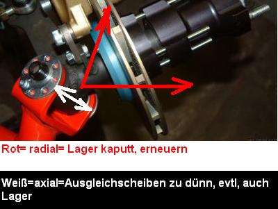

Achsschenkel-Lager.
Hast du axial Spiel, dann kann das an den Ausgleichscheiben liegen.
Radiales Spiel, der Achsschenkel kippt, dann sind die Lager hin.
Hab dir noch ne Skizze gemacht, jetzt solltest das verstehen.....puuh
Achsschenkel-Lager.
- Axial Rad.jpg (21.44 KiB) 411 mal betrachtet
- Achsschenkel.jpg (22.85 KiB) 410 mal betrachtet
