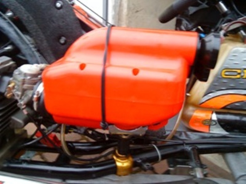

hast wohl auch die selbe idee gehabt, wie ich heute oder eben umgekehrt. bevor ich mir so einen sch*** halter für 41 euro + versand kauf, versuch ich auch lieber erst andere sachen.. hab meinen auch auf die seite gelegt, so das die trichter in richtung reifen zeigen, aber wozu ist da ein papierfilter drin und es sieht auch nicht so aufdringlich aus. ich bin bisher zufrieden damit. verarbeitung und passgenauigkeit kann sich auch sehen lassen. noch n kabelbinder drum und dann hält das teil auch.
hier ist noch n bild
wenn man den gummi flansch etwas dreht, zeigen die trichter weiter in richtung mitte und das teil passt dann perfekt..
ist jetzt zwar für nen normalen 2T, kein schalter, aber vielleicht bringt das bild andere auf ne gute idee

Die Seitenlage hat Nachteile, 2T sabern auch Sprit in den GD.
In deinem Falle läuft das Zeug in den Papierfilter und verklebt in.
Die Platzverhältnisse sind bei dir doch gut.
