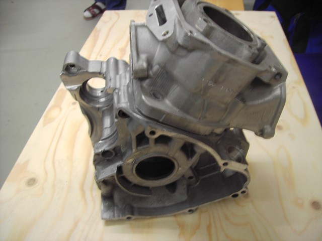

ja das Kurbelgehäuse auf dem Bild ist von eine PCR (junior ) 98mm Pleuel und der Zylinder ist ein Rotax 122
Ich hab's mal kurz zusammen gesteckt um mir ein Bild zu machen was so mach bar ist.
Mit dieser config, muss man den Kolben unten um 2/3mm kürzen (53.90)
Beim Kurbelgehäuse sind 2-3 Problem am Gehäuse fehlt es an material das es mir garantieren kann das dass ganze auch halten kann.
Es muss auch zuviel was die Übergange am Motorblock zum Zylinder gemachte werden das kostet zuviel zeit un garantiert nicht das es geht.
Zu Auslass Steuerung die würde ich gerne behalten doch nicht in dieser form
Sondern senkrecht ;)
Wenn man ein Kurbelgehäuse aus eine Block fräsen könnte und eine Zylinder
möglicher weise von einer Honda NSR drauf verbaut ;)
Da Kann sich jeder ein Bild machen was möglich ist .
by ZCORSE 8)

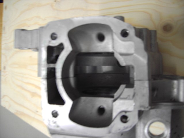

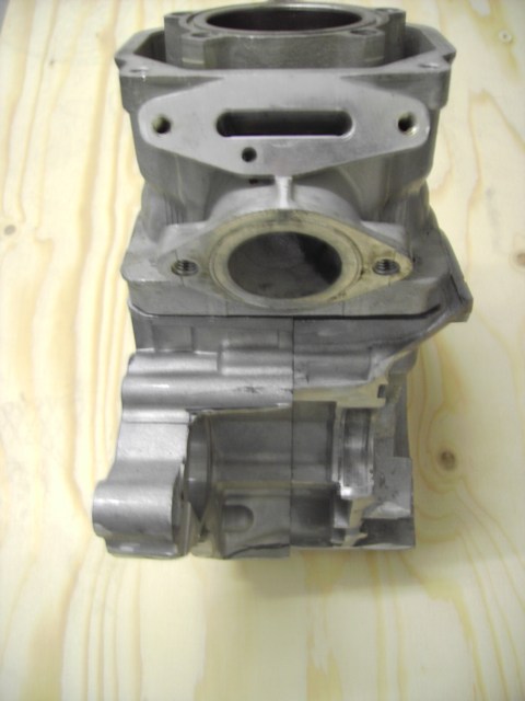

hier die Bilder zum Kubelgehäuse.
Rotax DD2 leicht umgebaut und da muss eine 100 Kurbelwelle rein.
Eine PVL Zündung ran.
Die Teile sollten aus dem Kart lager Kommen oder eben von der Motorrad Industrie.
Die Kosten kann man so um einges senken.
