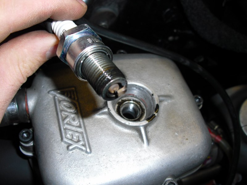

Ich war tatsächlich heut in Oppenrod und es ist alles noch ganz, bis auf eine Kerze:-)
Bin wohl am anfang etwas zu fett gefahren(high u low auf fast 1 3/4) und den zweiten turn ist dann ein Kumpel von mir gefahren(aller erste Rennkartfahrt). Da der net so schnell gefahren ist hat die Kerze schlapp gemacht.
bin dann bei low 1 1/4 +5min und high bei 1 1/4 gelandet.
Anspringen, Anschieben und Leistung unten raus ist echt gut im vergleich zu vorher-lag wohl an der kaputten Membrane.
Da war noch ein netter Kartfahrer der meinte er hätte den eindruck es wäre immer noch etwas zu fett.
beim aus den kurwen rausfahren gabs ein schönes kleines wölkchen-von daher hätte ich jetzt gedacht das müsste doch ganz ok sein.
un oben rum bin ich mir net ganz sicher...motor hat so bis ca 15200 (Übers 10 zu 83) gedreht.ich hab mich aber net wirklich getraut die high schraube weiter zu zudrehen.
Kerze find ich sah ganz gut aus soweit ich das nach den paar runden die diese erst jung war beurteilen kann.hab ma ein bild davon angehangen.
was meint ihr? vielleicht hat ja noch jemand einen hilfreichen tipp!?!

ui, viel zu fett.
die kerze sollte niemals so ölig sein.
du musst am rand einen schwarzen farbton haben, aber sie sollte nich feucht sein.
der isolator sollte rehbraun sein, aber selbst wenn er weisslich wird, so geht ein wassergekühlter 100er nicht gleich fest, da gehört einiges mehr dazu.

Also, jeder h at ja seine eigene Erfahrung gemacht, wie man den Vergaser einstellt und das Kerzenbild interpretiert.
Ich bin viele jahre 100er gefahren(rennen), und wir haben das kerzen bild immer woe folgt interpretiert:
der rand der kerze sollte zwar schwarz aber nicht ölig sein. ist er ölig, bist du low zu fett. wenn die schwarze schicht schon an manchen stellen abbröckelt bist du low zu mager. ein bisschen feucht is ok!
an der farbe der isolators haben wir dann die high stellung abgelesen.
wie schon gesagt, ein bissel bräunlich sollte er sein. aber nicht so dunkel wie bei dir. wenns grau ist ist schon zu mager, und wenn er weiss ist solltest du dringend fetter stellen:
aber das einstellen des vergasers ist kein hexenwerk, dreh ihn einfach high so lange zu, bis er nicht mehr viertaktet.
ein grosses fehler ist das ewige zu fett fahren. damit kannst du den motor genau so fest fahren wie wenn er zu mager ist. du musst dir vorstellen was für verbrennungsrückstände sich im zylinderkopf sammeln!
wenn das zeug anfängt zu bröseln, dann geht er auch fest...

Hallo torti,
ich hatte Dich am Mittwoch auf der Strecke mal ein wenig beobachtet...
Klasse, wie Du den Motor so schön wieder hinbekommen hast - Respekt !!
Wenn man sich Dein angehägtes Kerzenbild anschaut, dann natürlich UI VIEL ZU FETT...
War es aber nicht !! Nur ein ganz klein wenig zu fett !!
Du musst wissen, dass das Kerzenbild nicht aussagekräftig ist, da Dein Kumpel das allererste mal mit einem Rennkart gefahren ist. Erst war er viel zu fett, sogar so fett, dass die Kerze gefressen wurde. Dann war Deine Einstellung schon sehr gut. Aber die Rückstánde von dem Absaufen waren noch im Motor und haben das Gewinde verschmiert. Um ein aussagekräftiges Feedback vom Kerzenbild zu bekommen, muss der Motor konstant rennmässig bewegt werden und quasi bei Vollgas abgesschaltet werden. Am Mittwoch war es schon fast dunkel und Du bist durch das Kurvengeschlängel gefahren und dann am Anfang der Geraden ausgerollt...
Mach den Motor nur nicht kaputt, dann war die ganze Arbeit umsonst!!
Ich würde den Motor bei der low Schraube ein ganz wenig magerer machen - mehr nicht!
Übrigens, schau mal in der Bucht da läuft ein Schaltkart mit Crosser bald aus für kleines Geld...
