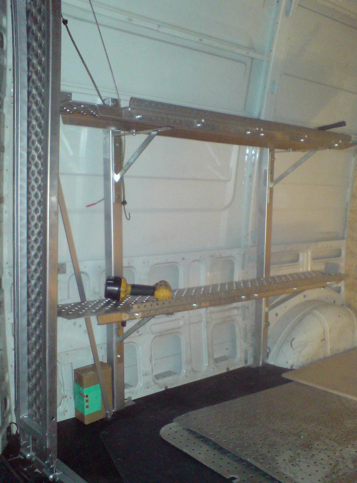

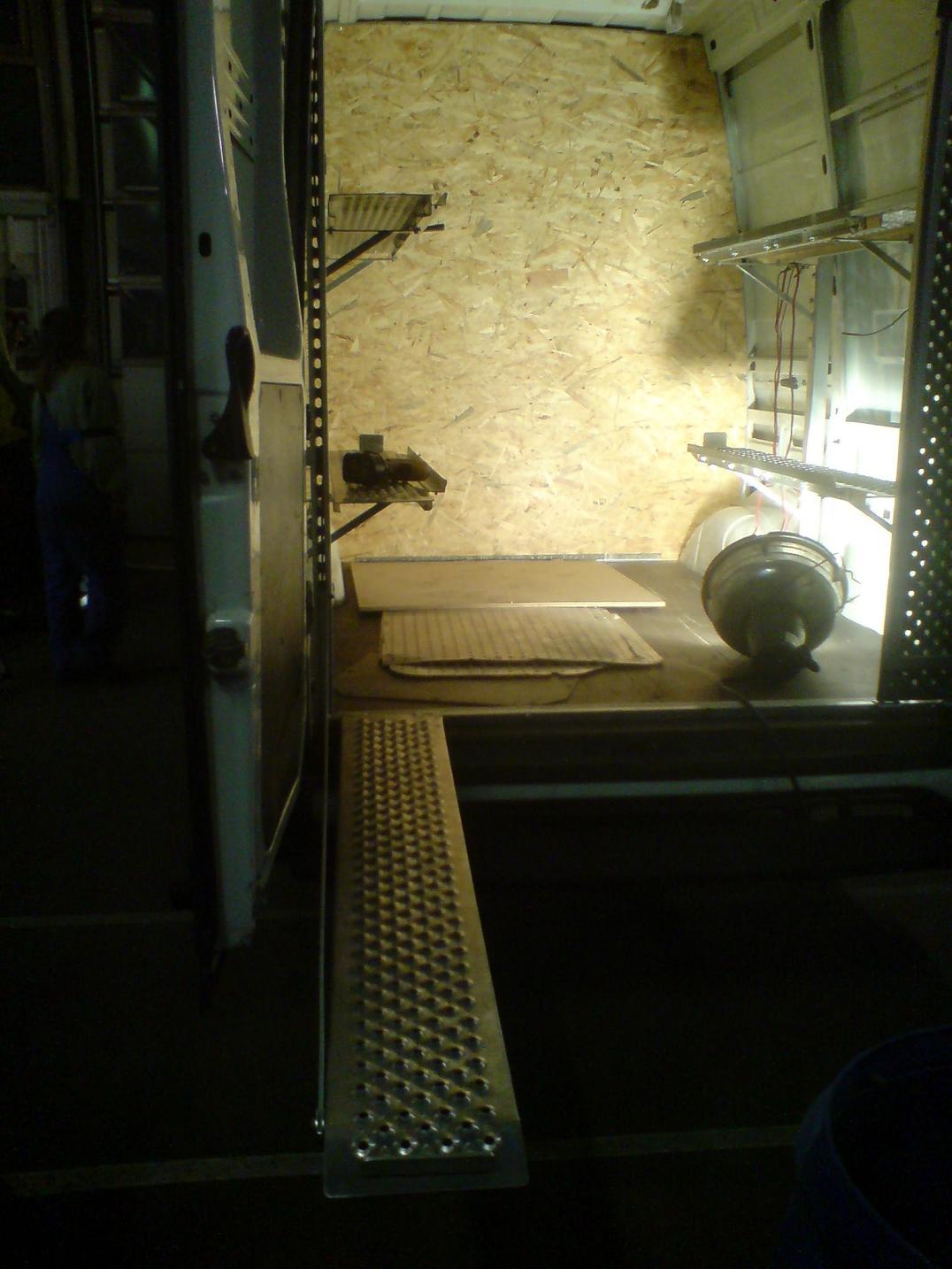

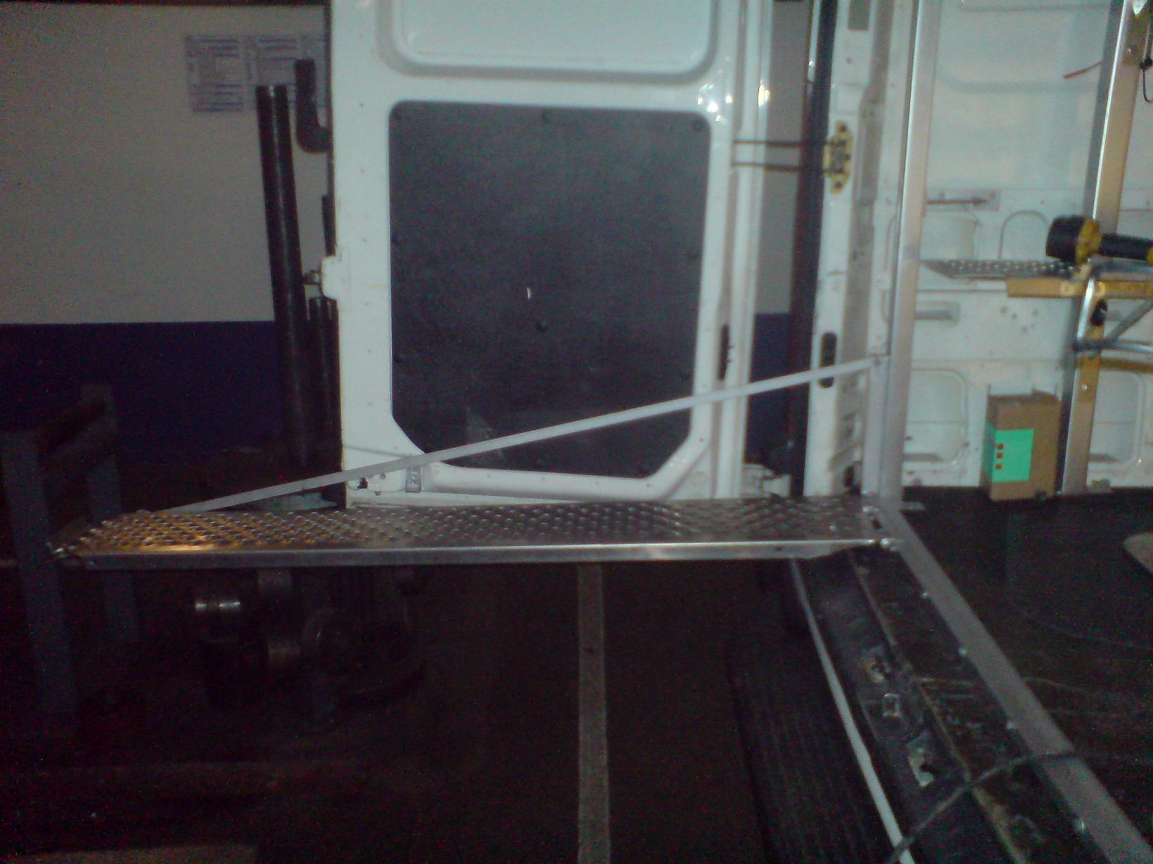

Hier mal ein paar Bilder

Stefan nun hab ich mal ne Verständnisfrage.
Es sieht nach 3 Kartplätzen aus, ihr seit ja auch zu dritt, richtig?
Kart 1 fährt vom Erdboden über die Schienen auf die Bodenplatte des Innenraums.
Da die Schienen scheinbar am Boden fest montiert sind, wie kommen die Karts in die Obergeschosse ?
Erst dachte ich die Schiene würde an der jeweilige Etage eingehängt, wäre aber trotzdem geschiebe, die da rein zu bekommen.
Oder ist die Technik für 1.+2. Etage noch nicht eingebaut ?

Ach Leute, es geht doch um die Fotos von S-H-Drivers IVECO.
Das man heben kann, das man vom Kartwagen mehr oder weniger easy einladen kann......alles bekannt.
Die Frage war doch an S-H-Drivers gestellt.
