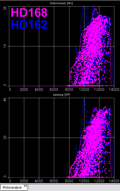

Ich habe mal meine Mychron Daten hergenommen und eine Motoranalyse vom letzten Turn mit HD168 (Nadel 1. clip) und dem ersten Turn HD162 (Nadel 2.clip). (Ich gehe jetzt nur von den Vergleichswerten aus und nicht von den absoluten Werten)
Ich finde man kann deutlich sehen, dass er im Bereich um die 10000 U/min mit der HD162 mehr Leistung hat.
Wenn er zu mager ist, dann dürfte das nicht sein. Bin ich da richtig oder werde ich von den Daten getäuscht?
