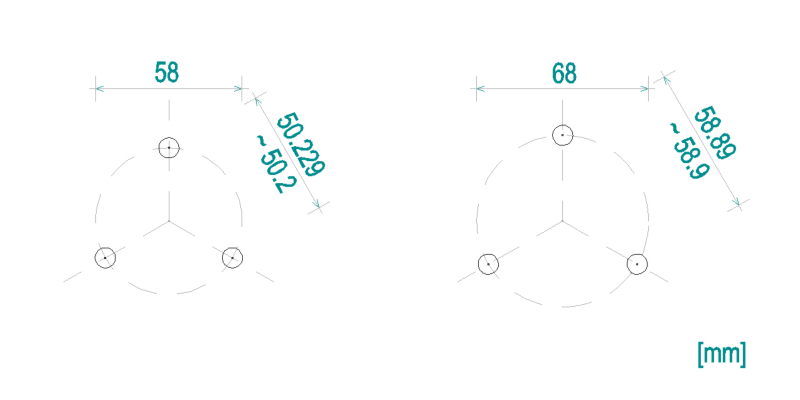

Falls das Problem noch besteht...
goomh
goomh
- lochkreis.jpg (54.02 KiB) 792 mal betrachtet

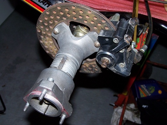

@ Pehaha, Ich füg mal ein Bild ein, dann siehst du mal was bei mir sache ist.
Die Idee mit den Radsternen hatte ich auch schon, hat sich aber nach dem messen der aufnahme des Radsterns erübrigt! Diese hat nämlich 42mm.
Und abmontieren kann ich die auch nicht weil da die Bremsscheiben dranhängen... X(
- 100_4158.jpg (187.61 KiB) 732 mal betrachtet

Du bekommst den Radstern nicht von der aufnahme herunter???

Doch @bobbycar,
den Radstern bekomm ich schon runter, aber es gibt denke ich mal nix das dann passen würde. Der Durchmesser der Aufnahmen beträgt 44mm (nicht wie erwähnt 42).
was soll ichn jetzt machn?

Du könntest einen Radstern mit 40 mm kaufen und jeweils Aufnahme und Radstern 1 mm abdrehen oder abdrehen lassen, Würde in der Summe genau die 4 mm ergeben die einem Wechsel entgegen stehen.
Bei der restlichen der Materialdicke müsste man schauen ob man die Nuten für die Passfeder tiefer fräsen lässt, oder selbige flacher schleifen lässt, oder als Kompromiss beides je zu Hälfte.

Da gibts einige Dinge bei zu beachten;
Im Falle eines defektes ist es schwieriger, einen Radstern nachzubekommen. Da solltest du gleich 3 machen.
Um die Klemmschraube ist kaum 1mm Fleisch, das kann eng werden
Wie viel Material ist noch um die Lager bei der Aufnahme? Nicht daß man dort zu dünn wird, denn dort hats große Kräfte.
Und nicht zuletzt sind Empfehlungen, kritische Teile am Kart zu modifizieren, immer etwas schwierig, wenn man die Erfahrungen des Fragestellers nicht kennt. Hier würde ich sagen: Laß es so und besorg Dir die passenden Felgen. Ist am einfachsten und sichersten. Sicher gibt es auch noch andere Möglichkeiten und wenn man schon zerspanend tätig wird, dann würd ich mir die Aufnahme komplett neu machen lassen fürn 40er Stern.
