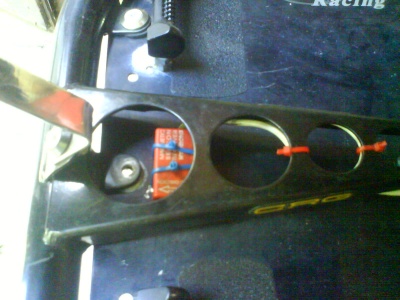

...so habe ich den Sensor montiert.

Das ist nicht im Sinne der Gebrauchsanleitung, die 5 cm Entfernung von magnetisierbarem Material vorsieht. Obs aber daran liegt kann ich nicht mit Bestimmtheit sagen. Bau den doch einfach mal woanders hin, neben den Tank vielleicht. Wir haben z.B. aus Alu einen kleinen Ausleger unter den Sitz gebaut, so daß der Sensor auch relativ niedrig über der Bahn liegt.

Probleme Mychron 3
Dann würde ich auf Kabelbruch, wackler im Stecker oder defekten Reedschalter tippen.
Testen kannst Du:
1; Stecker runter und öffnen. Mit Ohmmeter die beiden Pins durchmessen. Widerstand muß unendlich sein. Ansonsten kurzer im Kabel oder Reedschalter hängt.
2; Stecker offen auf Mychron draufmachen und die beiden Pins kurzzeitig überbrücken. Wenn beim Überbrücken keine Zeit genommen wird, ist der Mychron defekt.
3; mit einem Magneten über den Reedschalter fahren - muß Zeit am Mychron auslösen. Normalerweise reicht schon ein magnetischer Schraubendreher.
Wenn keine Zeit genommen wird, Kabelbruch oder Reedschalter defekt.
Kannst auch mit dem Ohmmeter durchmessen (bei abgezogenem Stecker). Wenn ein Magnet am Reedschalter ist, muß der Widerstand zwischen den Pins 0 Ohm sein.
Sind die Tests alle OK dann Bohr mal ein 12er Loch unter dem Reedschalter ins Bodenblech. Stell sicher, dass keine magnetischen oder eisenhaltigen Teile in der Nähe des Reedschalters sind. Das gilt auch für Schrauben. Den Reedschalter nur mit Kabelbinder festmachen.
Edit:
Jetzt hat sich Dein Post überschnitten.
Auf Deinem Bild ist schon jede Menge eisenhaltiger Werkstoff über dem Reedkontakt. Das kann schon das schwache Magnetfeld der Schleife neutralisieren.
Testen kannst Du:
Edit:

Also einstellen musst du bei 3 Schleifen 2 Splits (2 Zwischenzeiten). Die Sperrzeit höchstens auf 4-5 Sekunden. Du hast noch den alten Sensor der sollte soweit wie möglich weg von magnetisierbarem Material sein. Der alte Sensor hat bei mir in Hagen die Magnetschleifen für die Zwischenzeiten nie richtig erkannt, hab dann ein Sensor bei Conrad gekauft und der geht jetzt problemlos.
