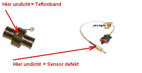

Es gibt auch so eine Dichtmasse, die ähnlich ist wie Silikon. Manche Firmen verwenden diese um Gewinde damit abzudichten. Könnte sein, dass es so etwas ist, was als Rest auf Deinem Fühler war. Fühlt sich leicht klebrig und ähnlich wie Gummi an. Aber das Teflonband ist schon auch okay. Mach davon 4 - 5 Lagen auf das Gewinde und dreh dann den Fühler wieder in das T-Stück oder den Zylinderkopf, je nach dem was als Anschluss für den Temp-Fühler hast. Das sollte auf jeden Fall funktionieren.

ok
dann wird ein neuer sensor her müssen
vielen dank
