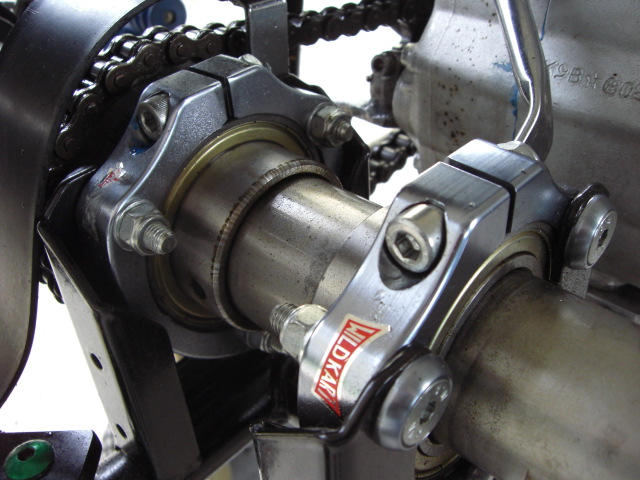

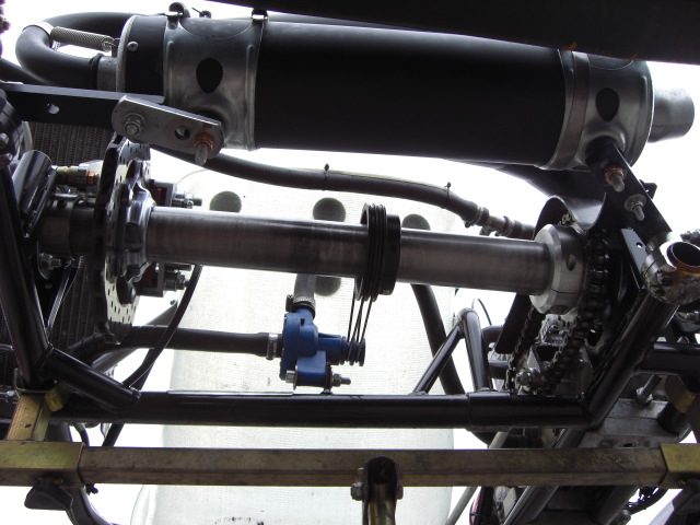

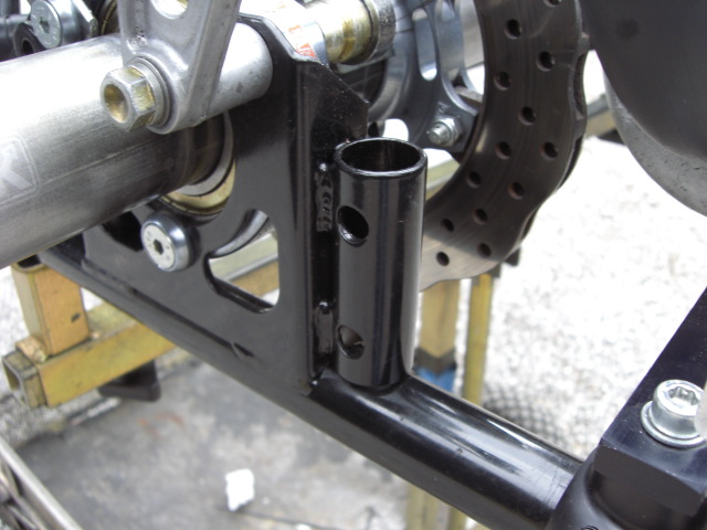

Anbei mal ein paar Bilder von dem VRK !

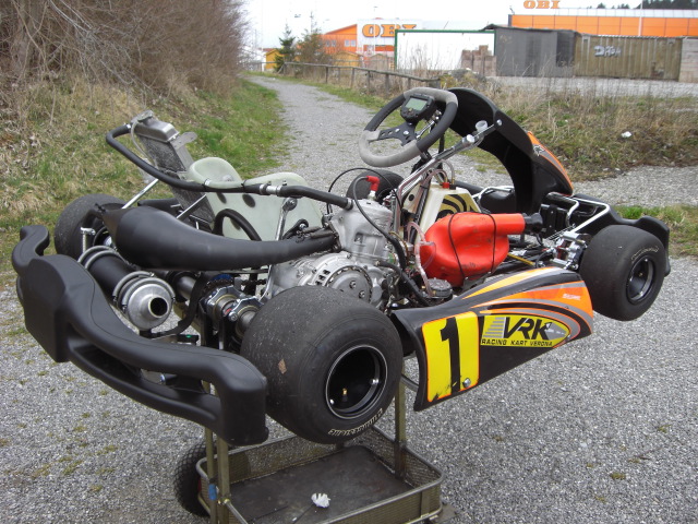

Also es ist ein EA.
Da hat einer paar Sachen von VRK eingebaut.
Ein Intrepid Tank hast du auch :rolleyes:

Meines Wissens hat VRK nach MBA auch Homologationen von EA genutzt.

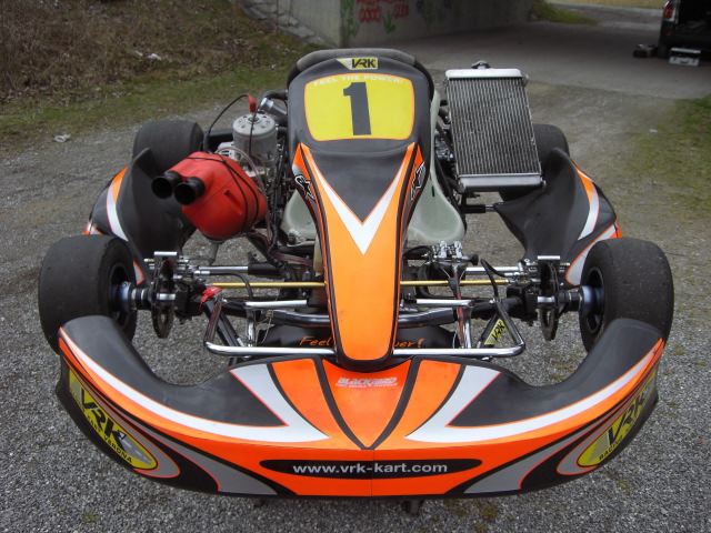

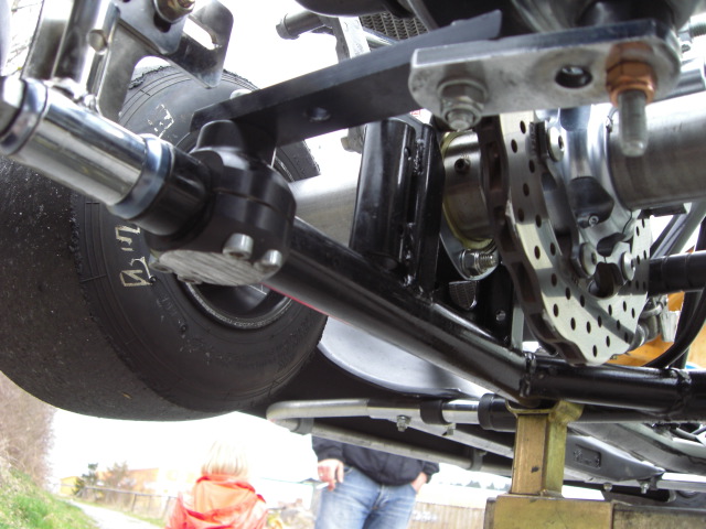

Wenn das 3. Foto nicht total täuscht, dann sieht es nach extrem viel Positiv Sturz aus.

Beitrag von Ehemalier »
liegt wohl am Weitwinkel, die Reifen sehen normal aus

Noch paar Bilder !

Die letzten !

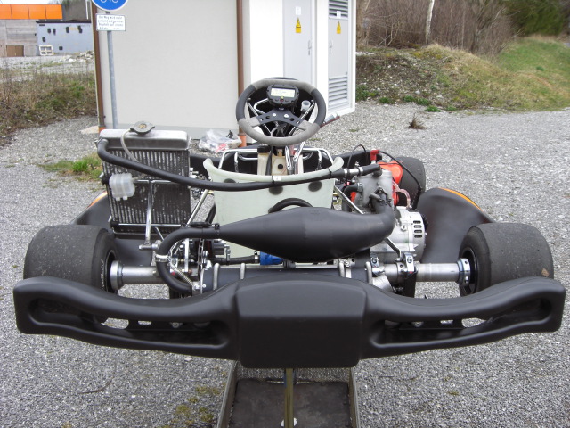

Beitrag von Atom1kk »
der rahmen ist vorne komplett nach oben gesetzt worden, und hinten nach hinten, wie soll das funktionieren???
der beisst sich vorne rein und hinten gar kein grip.
für schalter total kontraproduktiv. setze mal vorne mittig und hinten hoch( achse runter)
so kann auch an den reifen liegen, weil nach ca 50 runden bauen die YJB reifen extremst ab, ich würd vllt nochmal als allererstes andere aufziehen
