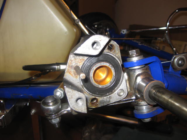

Die Scheibe sieht aus wie Standard aus dem Zubehör.
Bastelkram. Was nicht heißt, daß es nicht funktioniert.
www.vt250.de
Burton
Beiträge: 816
Welche Bremse ist das?
Beitrag von Burton »

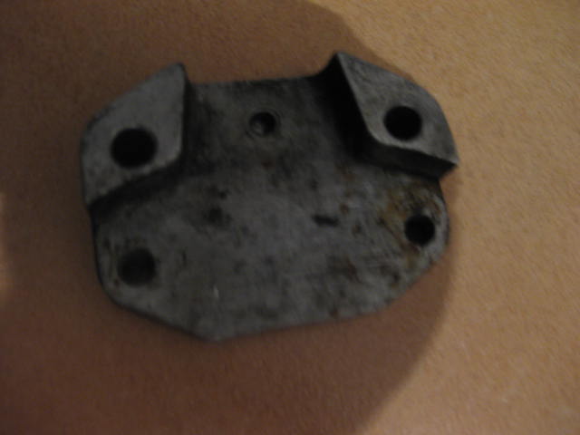

da hat jemand 2 unterschiedliche beläge reingemacht ^^
schröder
Beiträge: 3265
Beitrag von schröder »
Von der Fläche sehen sie gleich aus, es fehlt bei dem einen nur der Bereich für die Sicherungsschraube / -bolzen.
Wenn das so sein muss, was ich mit allerdings nicht vorstellen kann, dann kann man sicherlich diesen Bereich entfernen.

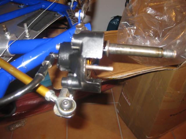

Es macht so den Eindruck, als ob das auch son Standard-Bremssattel ist. Der hat oben auch eine Befestigungsbohrung und unten scheint noch ein zweites Auge angesetzt worden zu sein. Kann ich gar nicht glauben, bau doch den Sattel ma runter und fotografier von der Seite. Wenn das stimmt, kann ich nur sagen: Entsorgen.

so, hab dann nochmal ein paar Bilder reingestellt. vielleicht helfen die ja weiter...
wird doch irgendwo passende Bremsbeläge zu kaufen geben...

Die Bremsbeläge die drin war passen?
Dann kauf diese doch wieder? (also 2 MIT der Bohrung oben für die Sicherungsstange).
Wie gesagt: Messen und kaufen.

Ist aj doch origenool mit der Befestigung.
Schau mal bei http://www.tom-tech.de in den Katalog, da sind Beläge mit Bemaßung.
Oder hier: https://www.kart-schuette.de/karts/chas ... remsbelage

Definitiv Birel Bremse,zumindest hab ich die auf meinem Q-Chassis auch.Der
ganze Achsschenkel und sie schwimmende Bremsscheibe alles Birel.
Ersatz über Solgat,Prespo usw. :D

jop...stimmt alles birel.....
