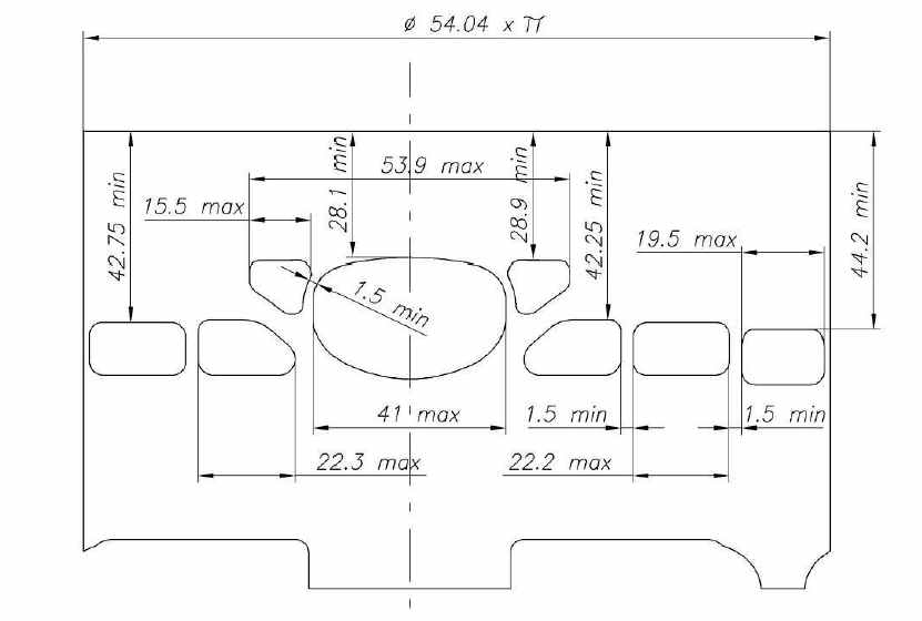

Lach, es steht EUCH ja völlig frei das Innenleben eurer Zylinder, die komplette Abwicklung aller Kanäle hier zu posten.
Axel, halte den Ball bitte ein bisschen flacher. Du solltest das nicht HIER austragen wollen........... OK ?
Und ich wollte nur verhindern dass jemand aufgrund einer nichtssagenden Abwicklung im offiziellen Homologationsblatt seinen Zylinder gewissermassen verschrottet.........

Wenn das der richtige Grund für die Geheimniskrämerei ist, dann ist es ein Grund mehr das auch anderen User zukommen zulassen.
Schröder
Ach, unsere Steuerzeiten kannst du im Homologationsblatt nachlesen ;)

Grins, unsere Steuerzeiten stehen auch im Homologationsblatt ..........
200 Grad wie ein Vorredner das über Maxter geschrieben hat wären toll. Da die Homologation nur 199 zuläßt wäre das ein feiner Grund bei einem nächsten Meisterschaftslauf irgendwo alle Maxter Motoren disqualifizieren zu lassen ;-)
Wenn jemand nicht genau weiß was er tut soll er es lieber lassen und nicht glauben wollen, das Homologationsblatt bildet die REALEN Parameter ab. Dazu gibt es auch schöne und aufschlußreiche Literatur von Doeblin!
Geh doch DU mit gutem Besipiel voran und poste DEINE Abwicklung - lach

Schau Zash,
das sind nach der Homologation die Masse, die eingehalten werden müssen. Daher wirst du in unseren Zylindern nichts anders finden.
Ich weiss ja nicht, wie du es handhabst, aber wir halten uns an die Regeln bzw. Vorgaben.
