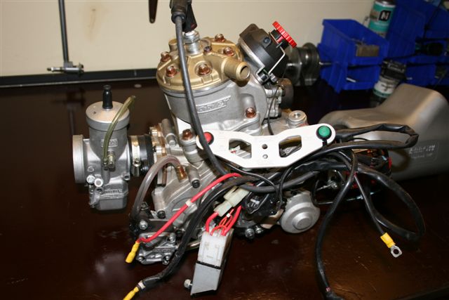

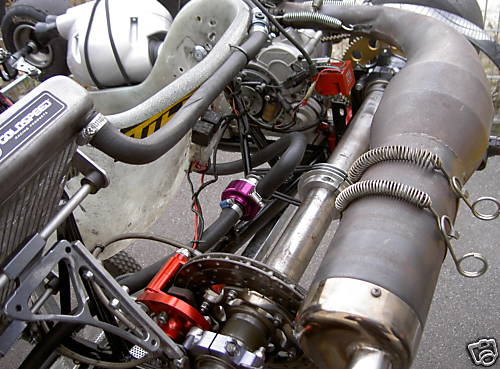

habe was gefunden,Danke,@ Atom.. .
und meiner ,Foto by Dänninger(?). ^^
Vielleicht hilft es,hast ne Pn Rokker.
lg Sonja
lg Sonja
