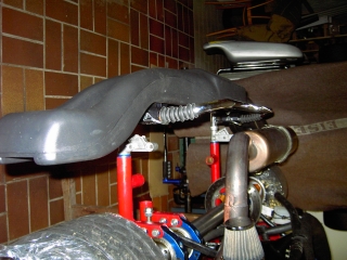

Ich habe beim Birel die alten Halter, ohne den Bügel, stehen lassen.
Da ist dann auch weiterhin der Auspuff befestigt.
- PICT.jpg (68.96 KiB) 1339 mal betrachtet
