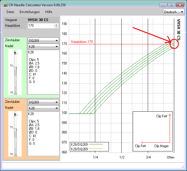

Das Programm berechnet den Ringspalt Zerstäuber/Nadel bei den verschiedenen Schieberpositionen Standgas bis Vollgas und zeigt die entsprechende Größe des Ringspaltes in Düsen-Durchmesser umgerechnet an.
Das ganze natürlich für jede Clipposition der entsprechenden Nadel.
X-Achse ist Schieberstellung - Y-Achse ist Düsenäquivalent bei entsprechender Schieberstellung
Das Programm ist eine Eigenentwicklung und gibt es noch nicht am Markt. Es steht aber kurz vor der Fertigstellung.

@Karkar
Bei der Kombination K28/DQ269 2. Clip von oben (zweitmagerster Clip) mit Ring drunter, ist die größte sinnvolle Düse eine 170er (siehe Grafik) , da der Ringspalt Zerstäuber/Nadel bei Vollgas eh nicht mehr durchlässt als eine 170er Düse.
Claus

dein programm sieht super aus,
aber ich bildem ir ein bei meiner combo einen unterschied zwischen einer 175er und ner 178er düse zu merken.
auch wenn das laut deinem program keinen unterschied machen kann.
