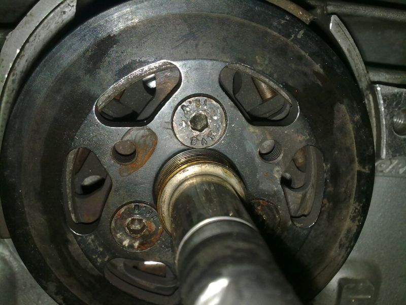

so, nachdem es mit nem torx nicht geklappt hat, auch nicht mitn körner, schraubendoc. , und und und... ka ahnung ob der vorbesitzer loctite reingeschmiert hat, sitzen auf jedenfall mehr als bombenfest...
werd mir wo nen "abzieher" zulegen müssen und die schrauben wohl von hinten aufbohren wie es zb der ccg schon gemacht hat.
kommt nicht zufällig jemand aus emsbüren oder gar aus gronau? (oder umgebung) und könnte mir das teil für 5min leihen? oder hat jemand einen günstig abzugeben?

zur veranschaulichung hab ich mal nen foto gemacht (bitte nicht steinigen
- 02102009405.jpg (82.8 KiB) 947 mal betrachtet
- Kartomatic
- Beiträge: 2057
- Wohnort: Massing
Horstman Kupplungsbelag wechseln
Nix für ungut, aber hattest du die Kupplung jemals schon zerlegt?? Sieht alles ziemlich ungepflegt aus, darum auch die seeehr festen Schrauben. Wenn man die ab und an mal öffnet zuk reinigen, gehen die in der Regel auch.
hab den motor erst seit 2 monaten ca.
daher hab ich das ganze auch noch nicht zerlegt, wie man es macht ist mir bekannt, gibt ja hier die sufu
nur ist halt das prob mit den schrauben.. im prinzip könnte ich die gräte dieser 3"nippel" der scheibe auch abmachen, und die kupplung noch ein paar einsätze weiterfahren..
da ich die kupplung aber saubermachen wollte weil, wie du schon sagst, das ganze sehr versifft ist, wollte ich auch gleich den belag wechseln, aber irgendwie scheiterts alles an den schrauben
