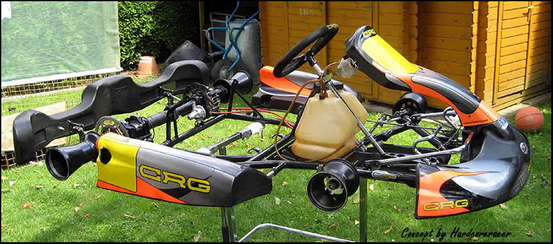

Schöne Gallerie
Tip, achte auf die Bildgrösse und Qualität!
Habe Dein CRG etwas abgeändert und optimiert zum betrachten.
Denn, nicht jeder macht ein Bild auf welches grösser als 1MB ist
Gruss Kart001

- CRG_Hardcoreracer_bearbeitet-1.jpg (149.75 KiB) 967 mal betrachtet
