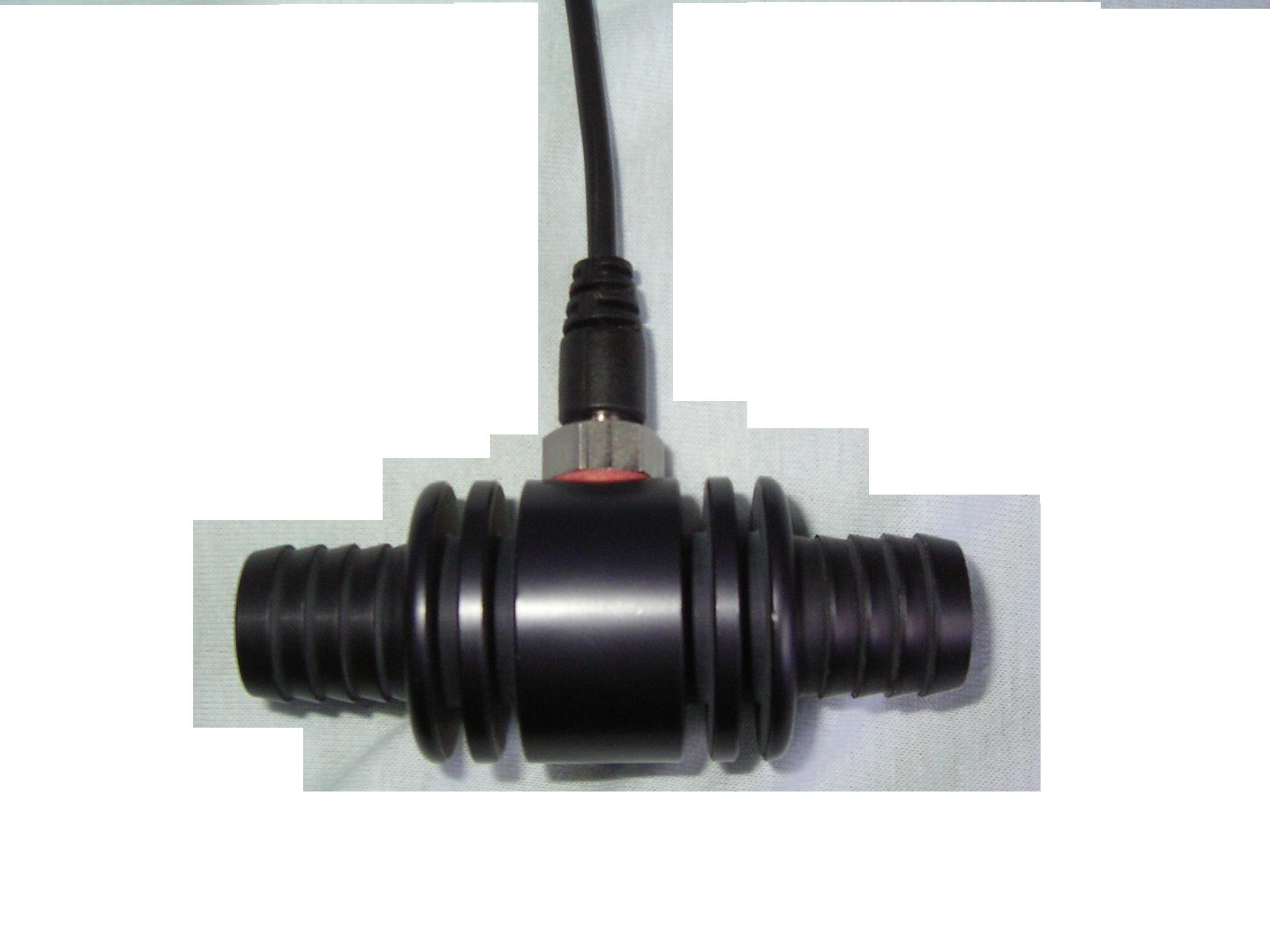

habe nun ein t-stück m10 gekauft und wollte wissen, wie ich es anbauen muss am kart.
Muss ich es beim oberen schlauch oder unteren wapu-schlauch anbauen und wenn es geht, hat jemand bilder davon?

und ist das richtig angeschlossen?

Garnicht am WaPu-Schlauch, sondern in dem Schlauch, der vom Zylinderkopf in den Wärmetauscher geht.
Schau Dir doch das Bild auf der ersten Seite dieses Threads nochmal an.

Ja sieht gut aus. Wenn es so Dicht ist passts.
