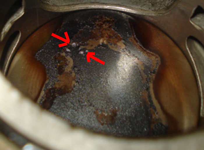

Ich kann dich beruhigen
Die Bilder sind von Mofas oder ähnlichem. Nicht von Rennmotoren. Die laufen etwas fetter um die Standzeit zu erhöhen.
Wie alt ist der Kolben (Laufzeit)?
Welches Gemischverhältnis?
Welches Öl???
Ich bin ja noch nicht soo der 2T Spezialist.
Trotzdem wage ich mich mal an eine Beurteilung.

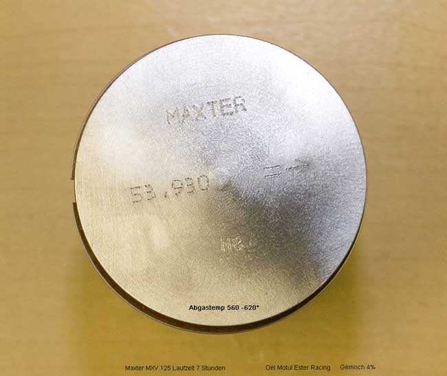

Habe mir dazu das Bild runter geladen und etwas vergrössert damit ich den Kolben etwas genauer betrachten kann.
Fazit:
Für mich hat der Kolben zwei Punkte welche vorab zu klären währen um eine genaue Beurteilung zu machen.
1. Welches Oel und Mischverhältnis, denn ich vermute dass hier Oel verwendet wird welches starke Russ Rückstände bildet. Zum Vergleich mein alter Kolben welcher *nur mit dem Putzlappen abgerieben wurde*!
2. Laufzeit /Kolbenboden/ Freigängigkeit Kolbenring?
Ohne insbesondere Bild des Rings und Bodenzu sehen finde ich der Kolben könnte durchaus noch etwas höhere Temp. ertragen!
