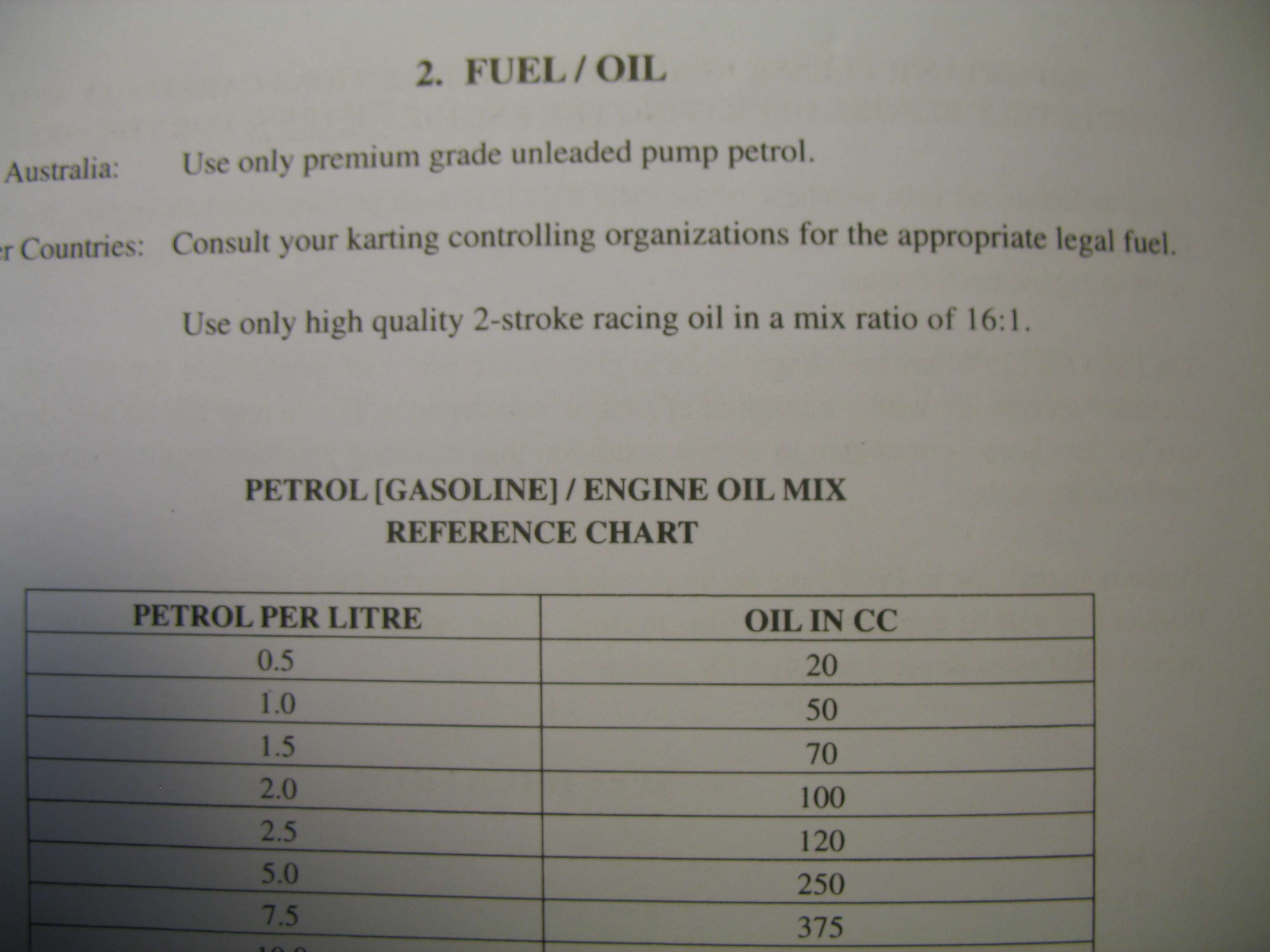

Danke IDS,
@alle
Mein letzter Beitrag war übrigens nicht so böse gemeint, wie er vielleicht rüber gekommen ist ... sorry dafür.
Ist mir auch erst beim zweiten mal lesen aufgefallen! Ich bin eher ein lustiger Mensch, nur wenn es um meinen neuen Motor geht... der soll noch ein paar Runden durchhalten
@IDS
Mit Eröffnung dieses Beitrags hatte ich es schon angedeutet. Mein PRD Handbuch schreibt auch klar 1:16 vor. Aber die Mischtabelle passt nicht dazu!
(siehe Anhang)
Ich habe mal auf der HP von PRD nachgeforscht.
http://www.prdfireball.com/
Handbuch download unter "PRD Owners Manual"
Dieses aktuelle Handbuch sagt 20:1
Gilt das für aktuelle Motoren? Meiner ist aus Herbst 2008
(siehe Anhang)

wir fahren auch bei den neuen Motoren 1:16 und sind immernoch schnell genung

E sgeht nicht um Geschwindigkeit sondern um Haltbarkeit!!!!!

aber bei 1:16 ist der Oelanteil höher als bei 1: 20. Ergo, da mehr Oel im Gemisch, müßte der Motor länger halten.

mit 1:16 hält der motor ohne Probleme und läuft einwandfrei.

ja ist auch so, wir fahren schon die ganze zeit so und uns ist nicht ein Motor festgegangen.

Fakt ist aber immer noch, das PRD heute 1:20 empfiehlt.
Ich bin zwar eh gerade aus der Garantie aber halten sollte er noch ein paar Stunden.
