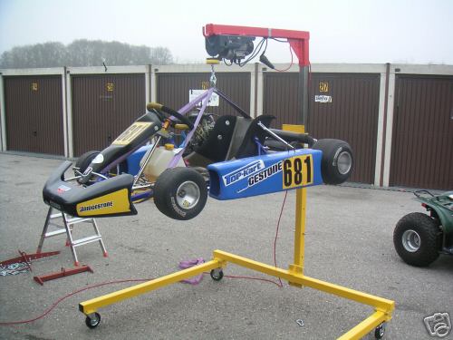

Jau, der Kran ist geil. Extra Anhänger!!!!!!! :] Und Drehstromanschluss.
Aber ist das nicht ne Fügung, das mir zu dem Thread gleich son Bild über den Weg läuft LOL

Zu diesem Teil gehört noch Zubehör daß hier nicht abgebildet ist, und zwar noch einen zweiten, kleineren Hebekran um den Großen bandscheibenschonend aufladen zu könnenOriginal von pehaha
Das isses!!!! Strom gibt's meist im Fahrerlager!!! :]
http://cgi.ebay.de/Hebekran-mit-Elektro ... otohosting

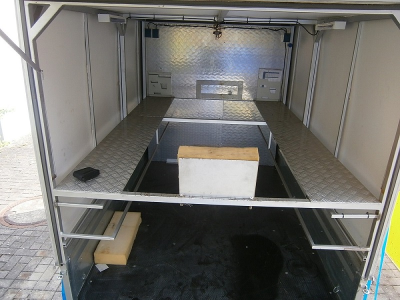

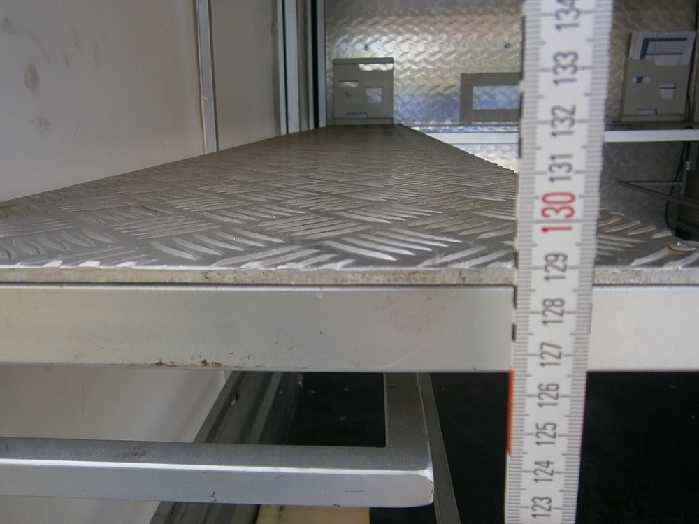

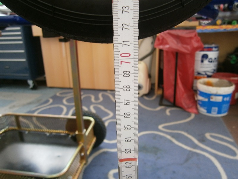

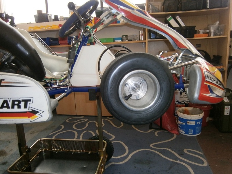

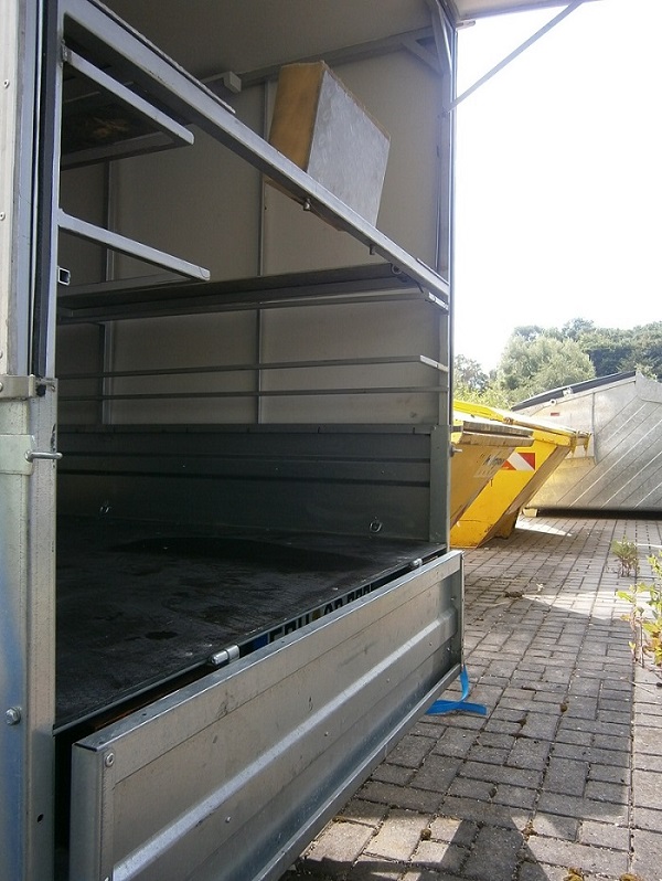

Ich weiss das, das Thema schon älter ist aber ich habe jetzt genau so ein Problem.
Ich habe mir einen Köfferanhänger zugelegt für 2 Rennkarts ( der ist echt super, danke nochmal an ...., er weiss schon wenn ich meine )
Aber jetzt zu meinem Problem:
Wenn ich nur mit einem Kart auf die Strecke fahre ist das ja alles kein Problem, da bekomme ich das Kart alleine rein und wieder raus, aber wenn ich mein 2 Rennkart mit nehme, und meine Frau oder ein Kumpel mit fährt haben die Abends keine Kraft mehr das Kart hoch zu heben ( bei meiner Frau verstehe ich das ja noch ) und deswegen meine Frage könnt ihr mir weiterhelfen wie ich an eine günstige Lösung komm.
Danke Wares 77
Bilder sieht unten

Sehr schöner Anhänger ....
Das hatte ich mir damals auch überlegt aber ich bin ja nur mit einem Kart unterwegs gewesen .
Aber meine Idee :
schau das Du die hintere obere Strebe zwischen den Schienen (der mittlere Teil wo der Halter mit dem Schaumstoff drinsteckt ) der Schienen durchtrennst und schraubbar machst sodass Du mit Hilfe einer Rampe mit dem Kartwagen in den Hänger fahren kannst und dein Kart so oben auf die Schienen stellst .

Hi guck mal hier
Kart Aufzug für Iveco Daily Maxi
Einfach ein paar Schienen zu raus ziehen.
Dann ginge noch ...Anhänger abkoppeln. Stützrad ganz hoch drehen, so kommt der Hintern tiefer.
Massiverer Umbau wäre die Schienen absenkbar machen.
