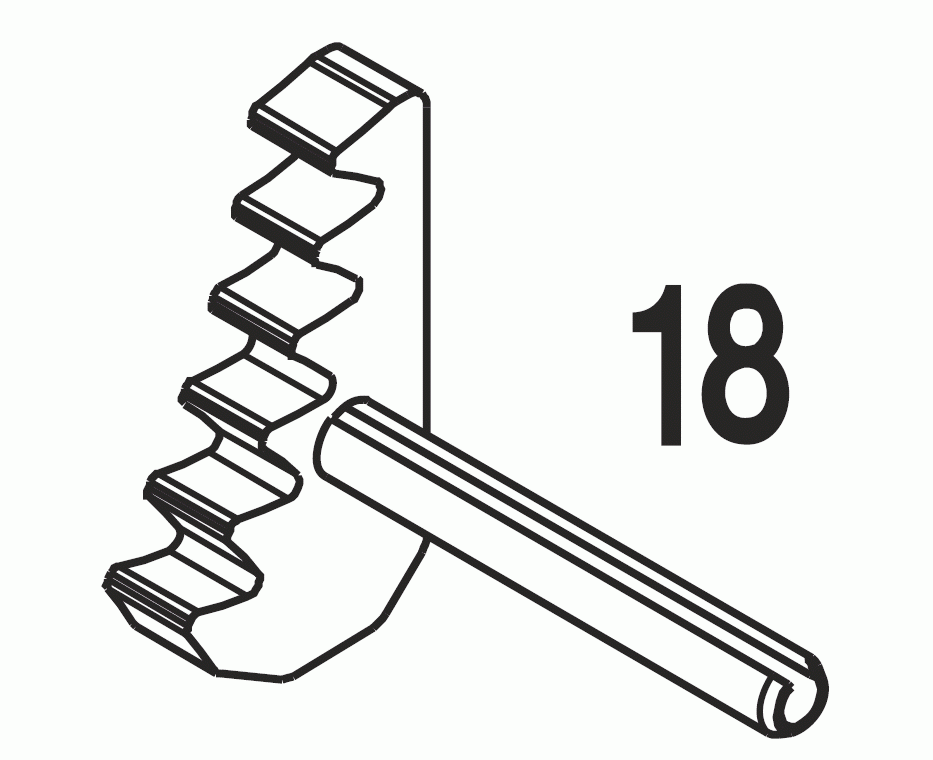

Die 100 Nm Anzugsmoment sind über den Blockierdorn nicht das Problem, eher das Lösen, dass ein höheres Moment erfordert.
Hierzu gibt es für 9 Euro eine Zahnkranzsperre von Rotax

Ich kann nur ausdrücklich dazu raten das GENAU SO zu handhaben wie Ragnar das geschrieben hat. Wir machen das von Beginn an genau SO und hatten im Gegensatz zu vielen Rotax Kollegen noch niemals eine heruntergefallene Kupplung.
Jeder der bisher glaubte das anders machen zu müssen hat sich früher oder später die Kurbelwelle dabei ruiniert.
Zudem verwende ich auch nicht den Blockierdorn für den Kolben dazu, der taugt IMO nur für die Kupplungsglocke selbst. Überlegt mal selbst welche Kräfte auf den Kolben und das Pleuellager!!!!!!!! dabei wirken wenn man die SK-Mutter wieder lösen muss. Das muss man nicht riskieren, das Blockierwerkzeug für den Zahnkranz kostet nur ein paar Euro und man muß nicht einmal mehr die Zündkerze herausschrauben
