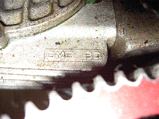

Bei dem ROTAX steht was drauf von "GMB" oder "GM3" und dann noch "80". Ist ein Drehschieber mit Tillotson Vergaser, der PCR auch ein Drehschieber, auch Tillotson. Dachte erst, es könnte vielleicht ein PCR TSV 100 sein, aber der hier hat ganz grade Kühlrippen auf dem Zylinderkopf und keine zu den Seiten hin abfallenden. Also wahrscheinlich auch eher 80er Jahre...
Hab schon Bilder gemacht, die hau ich heute abend mal noch hier rein, vielleicht findet sich ja einer, der son Ding schon mal gesehen hat...

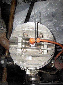

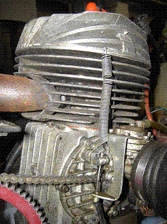

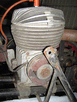

Habe hier mal ein paar Bilder im Gepäck. Das hier ist der schlechtere der beiden (baugleichen) Rahmen, der andere ist schwarz (aber nicht mehr lange), wird jetzt orange lackiert, ist schon komplett demontiert und auf dem Weg zum Lacken.
Darauf montiert wird dann dieser hier abgebildete PCR-Drehschieber-Luffi mit Tillotson Vergaser. Wenn jemand eine Ahnung hat, was das fürn Teil ist, bitte melden !

Oh schaut aus als sind es die alten Achsschenkel vorn,sind nicht schlechter als die neuen denke ich,aber sind eben nicht so einfach zu bekommen,also nichts kaputt machen.

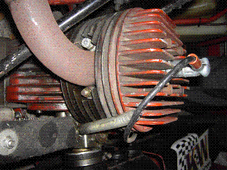

Hier noch ein paar Bilder vom (noch nicht zerlegten) Rotax-Luffi, bitte auch um Meldung, wer so ein altes Ding schon mal irgendwo gesehen hat...

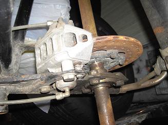

An der Bremsanlage müssen wir wohl auch noch bisschen feilen...
Falls der Motor wider Erwarten nachher anständig schiebt, wolln wir ja nich gleich alles wieder an die Mauer kleben... wos doch dann so schön neu lackiert is... 8)
