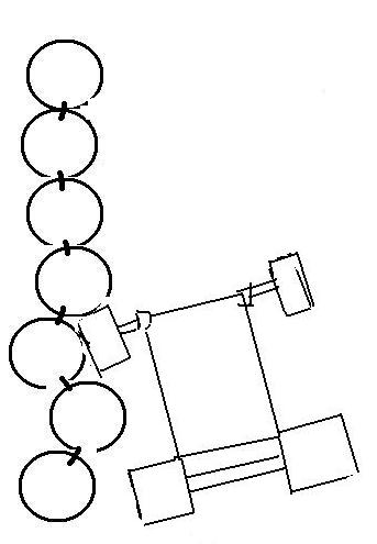

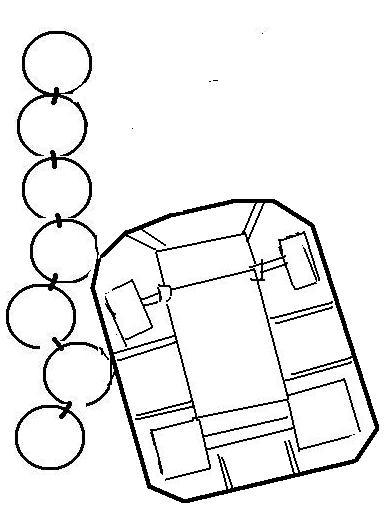

Ich habe heute mal einige Infos bekommen.
Und das sieht so aus: Die hier angeführten DIN-Normen gelten für den Indoorbetrieb.
So schauerlich es klingt, für den Outdoorbereich gibt es keine Vorschriften.
Der Rammschutz an den Leihkarts ist Outdoor nicht zwingend, somit sind die Kuka-Karts deswegen nicht zu beanstanden.
Unsere Bahn unterwirft sich freiwillig der DMSB-Abnahme.
Dort sind die Reifenstapel in Höhe und Länge vorgeschrieben. Wobei dann diese Gleitschiene Sinn macht, vor allem bei Rammschutzlosen Karts.
Der Reifenstapel soll die Energie abbauen, indem er sich verschiebt.
Dann muss das Gewicht aber so sein, das je nach Untergrund dies auch geschieht. Nach einem Einschlag muss der Stapel wieder in die Ausgangslage zurück, sonst nützt es dem nächsten Abflieger nicht, sondern schadet nur.
Wer ist nun dafür verantwortlich ??? Der verursachende Fahrer oder der Betreiber?
Streckenposten:
Mein Vorschlag war, es gibt immer Fahrer oder Helfer die "FREI" haben. Das diese "Sachkundigen" freiwillig mal Streckenposten machen.
Das scheitert wohl wieder an Haftungsfragen. V-Schutz des Postens, oder wer haftet für Fehler des Postens?
Das wiederum finde ich überzogen, alle Benutzer unterschreiben eine Verzichtserklärung. Somit kann ich keinen Posten haftbar machen. Verletzung eines freiw. Postens ist wieder das nächste Nadelöhr.
Den Reifenstapel als vorgezogene Barriere will ich nicht schlecht reden, nur direkt auf dem Rand des Curbs finde ich sehr weit vorgezogen.
Ebenso sind mir auf einer Kartbahn im Erdreich eingegrabene Reifen aufgefallen, wozu soll das gut sein ???
Mein Verhältnis zu diesen Barrieren ist sehr gespalten. Vielleicht sollten Fahrer und Betreiber sich mal an den Runden Tisch setzen und nach Kompromissen suchen.
An meinen Zeichnungen verdeutliche ich mal, wie kleine Unebenheiten im Reifenstapel das Rennkart aushebeln und das LK unberührt lassen.

Streckenposten:
