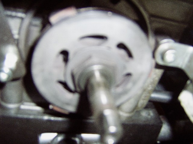

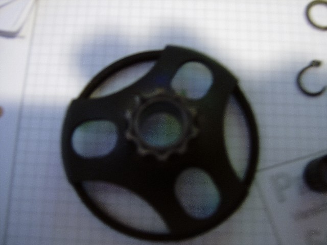

So das nächste Problem geht los!!
Bei Keep Racing kann ich zwischen zwei verschiedenen Kupplungsglocken auswählen
1. KUPPLUNGSTROMMEL 11T 3P Typ HORSTMAN
2. KUPPLUNGSGLOCKE 98 11Z HORSTMAN
Beide Kupplungen sehen sehr sehr Identisch aus (Siehe Fotos)
Aus meiner Vermutung und eurer Hilfe raus hab Ich Nr.2 erstmal bestellt.?(
Nachdem Ich aber jetzt Gewissheit haben wollte hab ich die Glocke jetzt ausgebaut und weiß nun nicht weiter welche nun die Richtige ist??????
Ich hoffe mal ihr könnt mir helfen
Gruß Stephan
Gruß Stephan

Die beiden sind glaub ich schon gleich, passt schon.
Bei der ersten denk ich das 11T heißt 11 Teeth (englisch Zähne) und das 3P bezieht sich auf 3 Aussparrungen für die Scheibe.
Bei der zweiten bezieht sich das 98 auf die 3 Aussparrungen für die Scheibe und das 11Z für 11 Zähne.

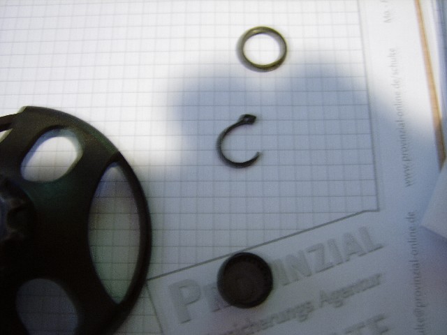

Hab noch ein Problem!!!! "Kotz mich das an!!"
Ich brauch so nen ollen "Segering" für vorn Ritzel!!
Wo bekomm ich den her?? Keep Racing hat keinen im Angebot und Eurokart auch nicht!!X(
Was mach Ich da??
Help please!!!! X( X( X(
Was mach Ich da??

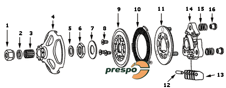

Prespo. Da bekommst normal alles für die Horstmann.
Kupplungsglocke 100er Maxter
Danke dir für den Einfall !!

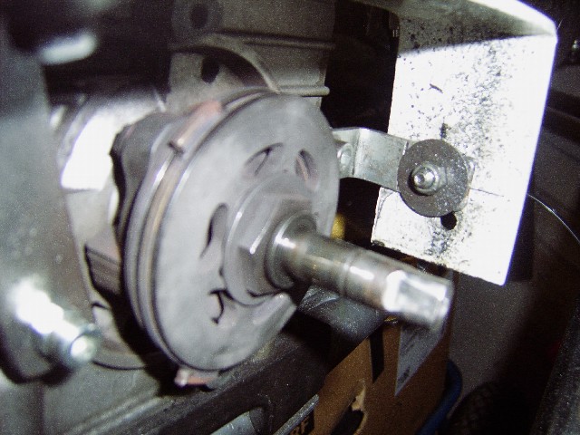

Aber auch bei Prespo finde Ich nur die Horstmann Kupplung mit einer 17er Mutter (Teil1) gesichert, aber nicht so wie bei mir nur mit einenem Sicherungsring "Segrering"!!!
hab mir grade nochmal meine Kupplungsglocke genau angschaut!!
Daruf ist eine Gravur zu finden: Sie lautet:" Vortex 213/CL/06"
Ich kenn Vortex Motoren aber keine Kupplungen???
Help
Edit: Hier nochmal Bilder von dem Pleul ohne Kupplungsglocke!"
Help
